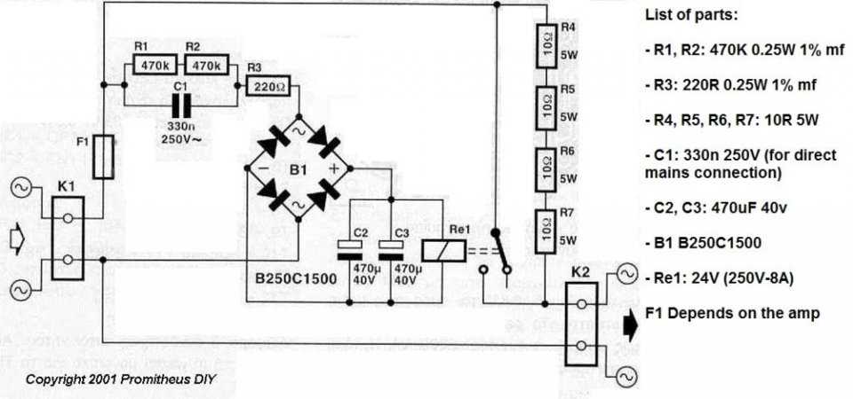

    lụm lặt trên net cái mạch tạo trễ đơn giản bác nào thấy bóng lóe sáng xót ruột cần thì chế lại tí .....mạch trên đang xài điện 220v

    Mạng đầy nhưng mà ở đây thấy nhiều người không hiểu sao không chịu tìm mà áp dụng...

  23. LoD
    LoD Advanced Member
    15/3/11
    647
    57
    chắc mọi người đang chờ bác ý mà...hihi
