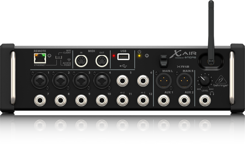

    Với Behringer X Air XR12, sau đây em xin gọi tắt là XR12, công nghệ ngày nay đã có thể giúp chúng giải quyết những vấn đề trên một cách đơn giản . Em xin phép giới thiệu sơ về nó nhé :
    Với kích cỡ tương đương với hộp khăn giấy, XR12 bên ngoài có 12 cổng vào cho dây tín hiệu Audio, 1 cổng Midi, 1 cổng cắm USB và 2 cổng ra main XRL cùng với 2 ngõ ra AUX, Số lượng này chỉ tạm đủ cho 1 ban nhạc nhỏ nhưng quá dư cho 1 dàn Karaoke gia đình.
    Để điều khiển XR12, ta có thể dùng máy tính, Ipad hay bất kỳ thiết bị Android nào đều có thể kết nối dễ dàng, phần mềm điều khiển miễn phí download thoải mái.
    Tuy bề ngoài đơn giản nhưng XR12 có nhiều tính năng như 1 bộ Mixer đời mới đều có. Đến đây các bạn có thể hỏi : Nếu nhiều tính năng như vậy thì làm sao dân Amateur xài được ? Vâng điểm độc đáo của XR12 chính là chố này : Người sử dụng trước có thể lưu cấu hình của mình và chia sẻ cho mọi người tự tải về rồi điều chỉnh theo ý thích của mình. Như vậy khỏi cần học cũng vọc được he he.

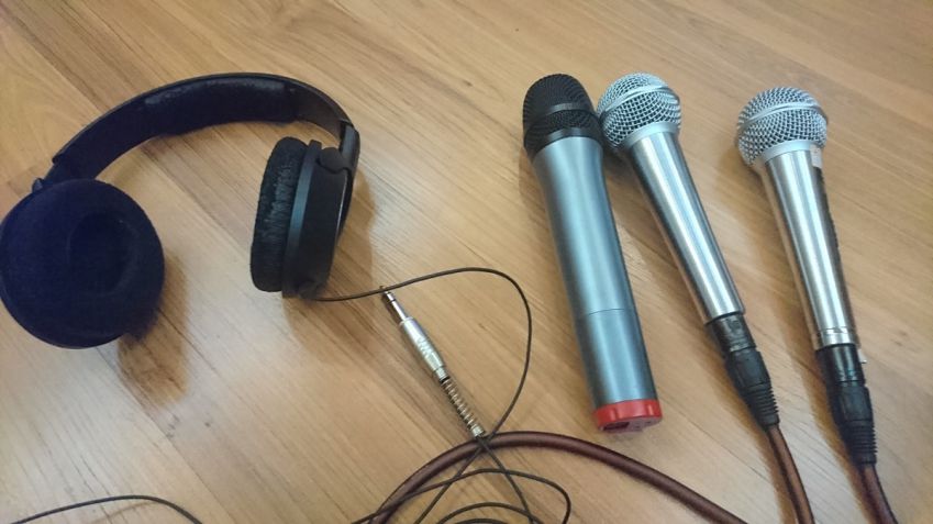

    1- Dây dẫn : vì XR12 là thiết bị chuyên nghiệp nên các bác phải sắm thêm 1 cặp dây XRL ra RCA để cắm vào ampli, 1 sợi Jack 3mm stereo ra 2 jack 6mm Mono, để tiết kiệm các bác có thể ra chợ mua jack các loại và dây Micro loại tốt về tự hàn lấy sẽ có chất lượng tốt hơn dây bán sẵn TQ rất nhiều
    2- Micro : Nếu chưa có điều kiện mua Mic thật xịn thì bạn cứ yên tâm, XR12 cho phép điều chỉnh chiếc Mic của bạn đến mức tối ưu không kém cạnh gì 1 em Shure hay Heis danh tiếng.
    3- Tai nghe : cái này nên có để biến nhà bạn thành Studio chuyên nghiệp, nhưng nhớ kiếm mua loại dây dẫn dài cùng với bộ chuyển jack 3mm/6mm

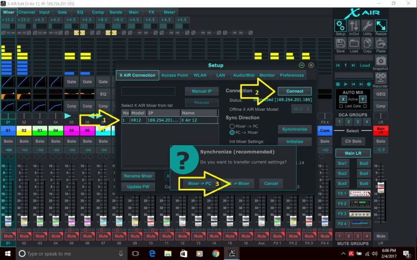

    Để máy chạy được, ta download cái app X-Air edit tuỳ máy các bác là PC hay Mac
    https://www.music-group.com/Categories/ ... /downloads
    Xong xuôi ta cắm điện vào máy, nhớ kiểm tra phiên bản của các bác chạy 115 hay 220V nhé, để nối với máy tính, có thể dùng cáp mạnh hoặc wifi, em thì chọn cách đơn giản nhất là dùng 1 dây cáp mạng RJ45, sau này ta có thể thiết lập mạng Router hay Access point sau tuỳ thích

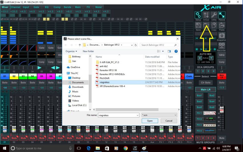

    Ấn tượng ban đầu của cái giao diện XR12 là ... quá ghê, như cái đám rừng chả biết mô tê đâu mà lần, đừng lo các bác chui vô đây down cái temp của em chạy đỡ nè
    https://drive.google.com/file/d/0B7Alho ... sp=sharing
    Đơn giản là lưu file .scn trên vào chỗ nào đó, sau đó click Load và chọn rồi bấm Okie là xong

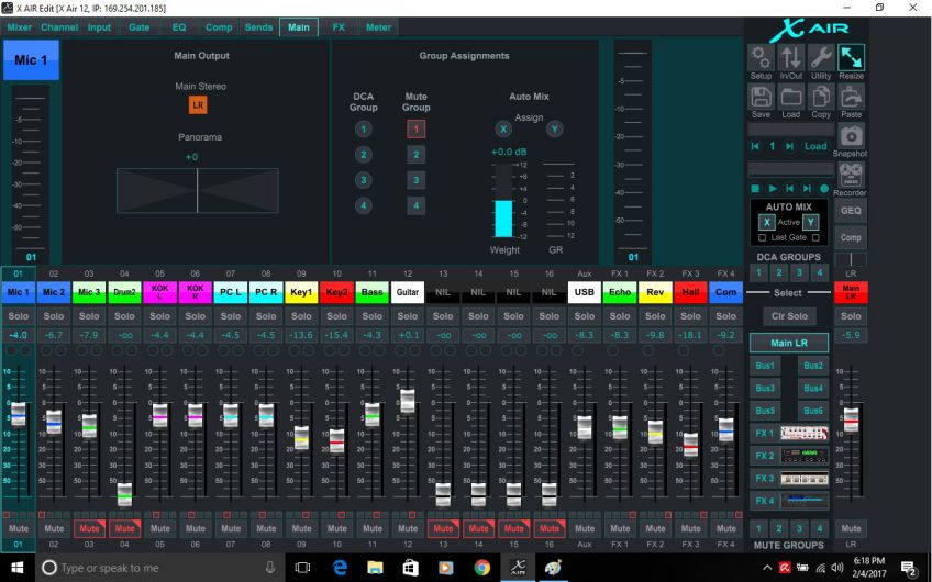

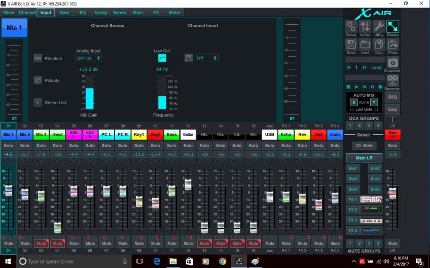

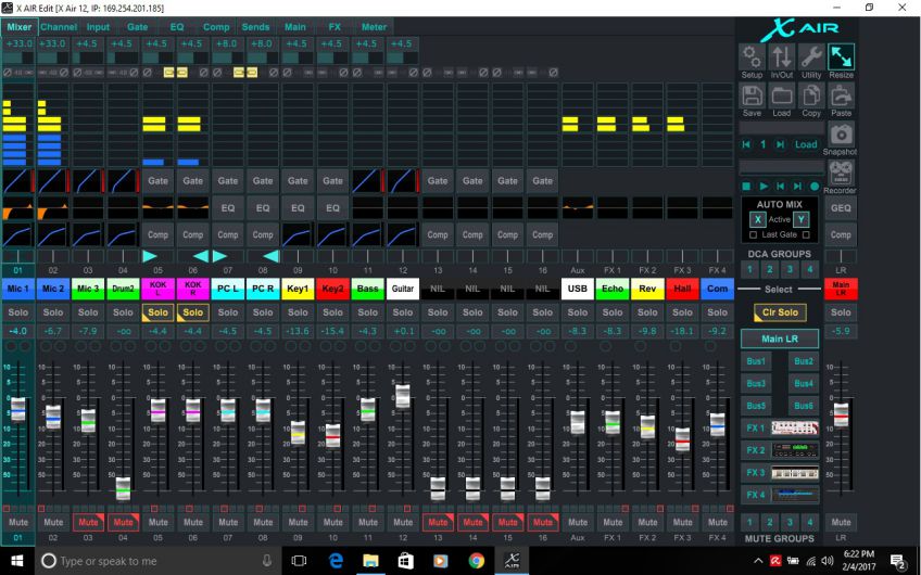

    Sau khi xong xuôi, các bác có cái giao diện như trong hình, với thiết lập của em thì các ngõ vào theo thứ tự 1-12 được định danh như sau :
    -1 : Micro 1 ( có dây )
    -2 : Micro 2 ( có dây )
    -3 : Micro 3 ( bộ thu của Mic không dây )
    -4 : Drum : dùng cho ngõ ra của bộ trống điện tử
    -5 & 6 : vô đầu phát Karaoke
    -7 & 8 : vô ngõ ra Laptop
    -9 & 10 : Keyboard
    -11 : Guitar Bass
    -12 : Guitar Điện
    Như vậy XR12 có thể vừa dùng hát KOK vừa phục vụ cho 1 ban nhạc nho nhỏ rồi, cái này rất tiện dụng khi xách máy đi chơi bên ngoài. Sau này quen tay rồi các bác có thể thay đổi theo ý thích

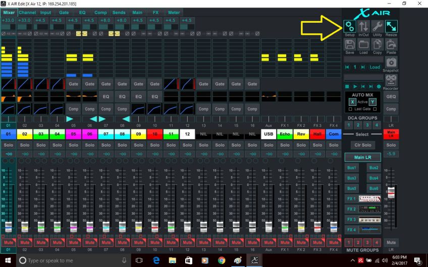

    Nếu để nguyên cấu hình trên em tin rằng 80% các bác sẽ vừa ý rồi, tuy nhiên VNAVer mà không chọc ngoáy thì không phải dân VNAVer rồi. Đoạn này em xin phép múa rìu qua mắt các thợ để giới thiệu sâu hơn về tính năng chuyên sâu của XR12 nhé, nhân tiện nhờ các lão làng sửa chữa dùm em những chỗ sai nhé, Tks
    Thông thường ta chọn giao diện MIXER để theo dõi hoạt động tổng thể, muốn biết tình trạng cài đặt chi tiết của từng kênh, ta chọn cột CHANEL, trong đó ta có thể thấy và thay đổi các thông số như Gain in, Noise gate, Euqalizer, Comp.. tuy nhiên em không thích chỉnh chọt ở đây lắm, nên em chọn cột INPUT, tại đây ta có thể tuỳ chỉnh độ lợi ngõ vào, ví dụ như Micro cần cỡ +30dB tuỳ loại, nếu dùng Micro loại điện dung ta phải cấp nguồn Phantom 48V cho nó bàng cách click vô ô Phantom. Các bạn lưu ý không cần phải kéo chuột để chỉnh độ nhạy mà có thể gõ trực tiếp con số mình muốn vào ô giá trị, cách này em thấy nhanh và chính xác hơn, kế bên cột Analog Input ta có cột Low Cut, các này rất hay khi say xỉn làm Micro rớt từ trên bàn xuống đất cũng không nghe tiếng bụp bể loa

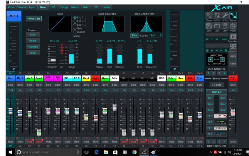

    Xong xuôi phần In cho từng kênh, ta chuyển sang cột GATE, món này là để giới hạn đầu vào rất thú vị, nhờ nó mà bớt mấy tiếng lào xào từ hàng xóm, hay tiếng thở phì phò của mấy ông xỉn, nhưng đừng lạm dụng nó quá sẽ làm ca sĩ vườn mau mệt. Nếu các bác không tự tin lắm thì có thể sử dụng các nút Preset cho chắc ăn, còn em chỉnh đại theo cảm tính thôi.

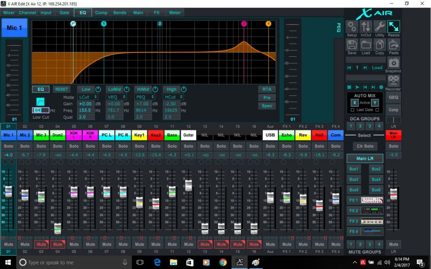

    Sau khi chơi chán với GATE rồi thì ta chạy qua EQ, phần này rất quan trọng để chỉnh cái Micro cùi bắp của mình thành hàng xịn đây. Trên cái nền em làm sẵn, các bác giữ chuột ở điểm số 3 màu đỏ ấy, tay cầm Mic vừa alo alo còn tay cầm chuột kéo qua lại , kéo lên kéo xuống cho đến khi vừa ý với chất giọng của mình thì ngừng lại, cái này gọi là điểm G.
    Đó là đối với Micro, còn với nhạc em không thích xài EQ lắm, nên off chế độ EQ ở kênh PC, coi như không can thiệp vô phần nhạc nữa

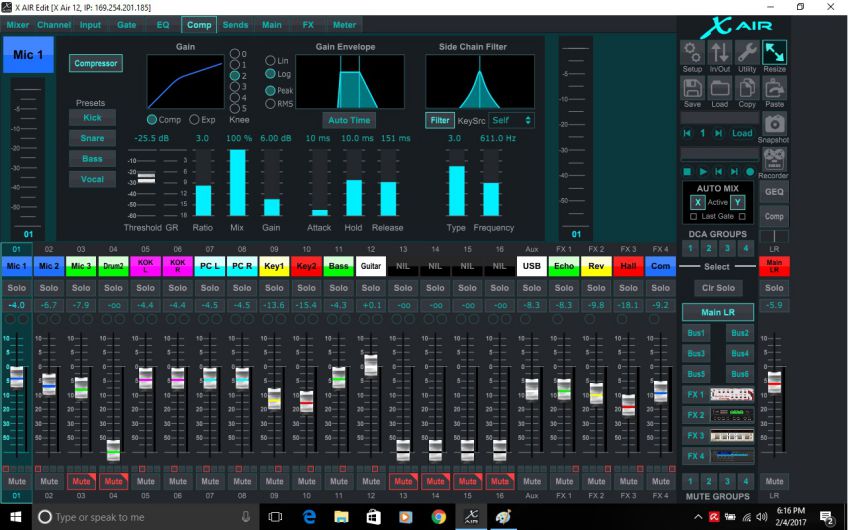

    Sau khi đã cân được giọng hát bằng EQ, chúng ta nhảy qua cột COMP, theo em hiểu là cột này dùng để giới hạn ngõ ra không làm quá tải ampli và loa khi ca sĩ hay dàn nhạc chơi quá trớn, cũng nhờ nó mà dù các bác có dí Mic vô loa cũng chả bao giờ bị hú rít, tính năng này đặc biệt hữu ích cho mấy ông ăn nhậu mà còn đòi hát hò.
    Thú thật là em cũng ngán cái phần này nên dùng Preset cho nó yên tâm, nhờ các cao thủ vô chỉ dẫn thêm ạ. Tks

    Tiếp theo là đến phàn MAIN, chỗ này thì đơn giản để set up cho 2 kênh ( MIC ) và chọn trái hoặc phải cho R &L, ngoài ra có tính năng khá hay là chọn nhóm để mở echo hoặc Mute nhanh, như vậy ta cần qui định từng nhóm cho MIC, nhóm Playback và nhóm nhạc cụ. Thử tưởng tượng dàn nhạc 4 Mic có 1 ca sĩ vừa hát xong ta cần tắt ngay chế độ echo để giọng ca sĩ trở lại bình thường, lúc đó không có thời gian xác định cái Mic nào đang hát mà ta tắt bụp một đám luôn rất tiện.

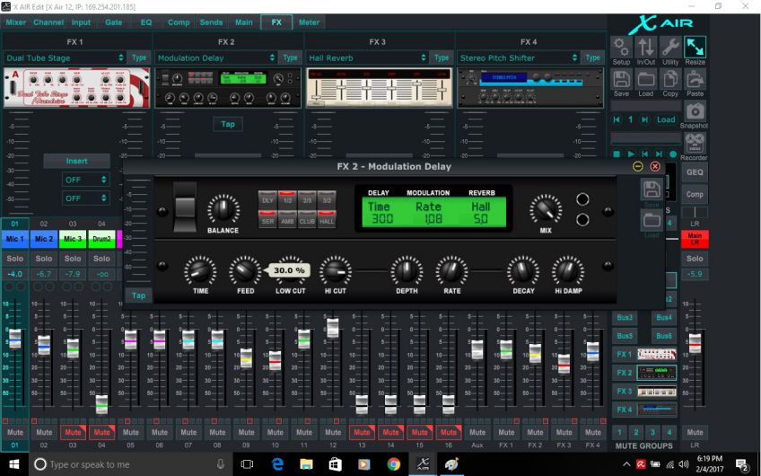

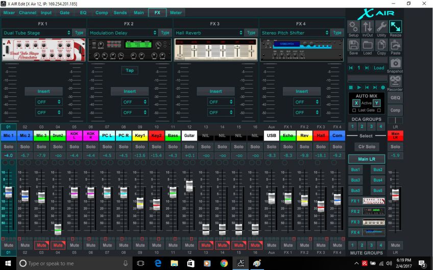

    Và bây giờ là phần quyết định để các bác có trở thành giọng ca vàng hay không, đó chính là phần FX. Thật là khoái chí khi XR12 mô phỏng hàng trăm bộ vang số nổi tiếng từ cổ chí kim, từ cơ lẫn số ... việc của ta chỉ là chọn 1 cục vang ưa thích và thay đổi giá trị chút xíu để cho vừa tai mà thôi.
    Thoạt nghe thì đơn giản nhưng theo em đây chính là phần khoai nhất khi nghịch XR12, vì trước 1 rừng vang các kiểu Echo & Revert... các bác sẽ không biết phải chọn cái nào cho vừa, rồi khi chọn xong cũng chẳng biết trộn với nhau như thế nào cho đủ gia vị ?, Kinh nghiệm của em là chỉ xài 2 bộ thôi, 1 Revert và 1 Echo là quá đủ.
    Có lẽ phải tổ chức 1 cuộc thi - hay giao lưu để xem ai chỉnh hay hơn chứ em cũng đuối lắm rồi.

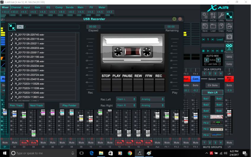

    Sau đây em xin trình bày cách thâu âm, không như khi các bác hát karaoke và thâu bằng Smart Phone, ta chỉ có được 1 mớ tả pì lù kinh dị mà thôi, với XR12 thì khác, không cần phải có studio tách biệt ca sĩ với dàn nhạc, ta vẫn có thể được những bản ghi chất lượng, miễn là ông/bà nội ca sĩ vườn có giọng tốt xíu. Ta làm như sau :
    1- cắm HeadPhone vào XR12 cho ca sĩ nghe rồi nhấn nút SOLO ở kênh đang phát nhạc nền, chỉnh mức volume cho vừa phải, cho ca sĩ hát thử giọng.
    2- cắm Headphone monitor vào ampli phát chính, tắt nhạc ra các loa, chỉnh các kênh đều nhau cũng như mức echo cho vừa ý.
    3- Nhấn nút Record trên Mixer hoặc click vô biểu tượng cái máy thâu băng cũng được. Bật lại bản nhạc nền cho ca sĩ bắt đầu hát.
    Sau khi thâu xong bấm stop, rồi replay lại bản nhạc vừa thu, em bảo đảm ca sĩ vườn sau khi nghe lại sẽ xin luôn cái USB của bác, do đó nên chuẩn bị nhiều USB nhỏ GB giá rẻ đỡ xót.
    Kênh có chữ USB chính là kênh phát và lưu trữ nhạc nhé, nếu bác click vào mà không thấy có file wav nào thì rút ra cắm lại nó sẽ tự lên.

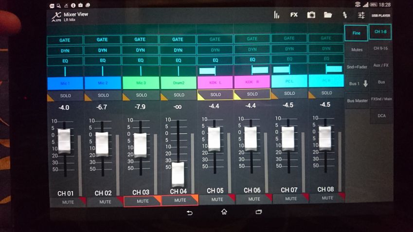

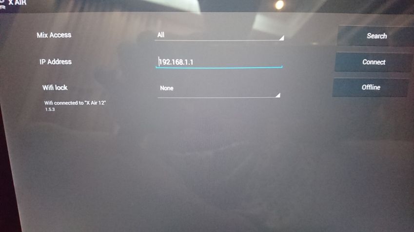

    Cuối cùng em xin trình bày cách cài đặt để dùng cho Ipad hoặc Tablet, các bác chuyển sang nút Access point trên mặt máy XR12, dò mạng wifi sẽ thấy chữ AIR XR12 như hình, connect nó 1 cái, xong rồi các bác mở app Xair lên rồi chui vô set up, cài pass word cái kiểu, nói chung là rất đơn giản, dốt vi tính như em mà còn làm được thì các bác yên tâm
    Giao diện trên I pad/Tablet hơi chật chội nhưng cũng đủ tính năng, chỉ là bố trí khác đi xíu thôi
