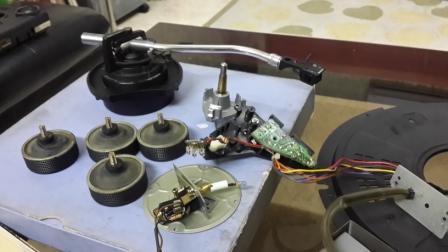

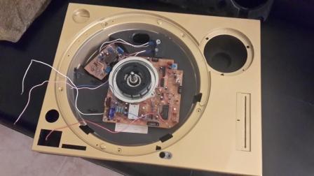

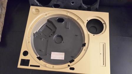

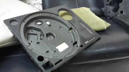

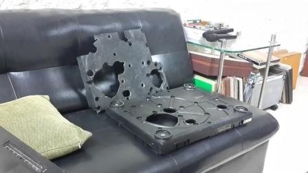

    Một số hình ảnh làm thịt SL-1200 MK3
    Em lượm con này với giá 900K VND , tình trạng mất cục tạ ,mất miếng Mat ,motor còn chạy

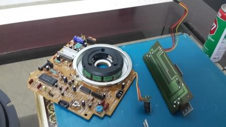

    Sau đây là một số nhược điểm mà SL-1200 MK2,3 mà em tìm cách khắc phục :
    1. Tăng phô nằm ngay trong Plinth mặc dầu các kỹ sư đã gói kín trong hộp thép để chống nhiễu và gắn đế cao su để giảm rung động , tuy nhiên dù ít dù nhiều tần số 50 HZ khi chạy qua tăng phô nhất định sẽ làm Plinth rung động
    2. Mạch điện SL-1200 MK2 , phần công suất và điều khiển là Perfect vì motor dùng servo 3 phase phần công suất tích hợp trong IC AN6675 , nó perfect vì khi sản xuất các Transitor công suất bên trong IC là rất đều nhau nên dòng sin 3 pha tạo ra là cân đối , nếu sử dụng transitor công suất rời thì có khả năng các cặp transitor đóng mở không đều gây biến dạng làm rotor rung động
    tuy nhiên phần nguồn của Technics là đáng chê trách , nguồn cấp cho motor cũng là nguồn cấp cho mạch tạo xung và control (IC AN6680)
    Nếu dùng OSC thì khi máy hoạt động nguồn cấp cho phần tạo xung và điều khiển không ổn định làm hoạt động motor sẽ bị ảnh hưởng
    Nên nhớ rằng LP là cuộc chơi của rung động , rung động nhỏ xíu tác dụng lên đầu kim nhỏ xíu tạo ra dòng điện nhỏ xíu rồi sau đó khuyếch đại lên thành âm thanh nên càng loại bỏ các rung động ngoại vi và tập trung đọc các rung động trên rãnh đĩa đó là mục đích tối hậu của cuộc chơi LP

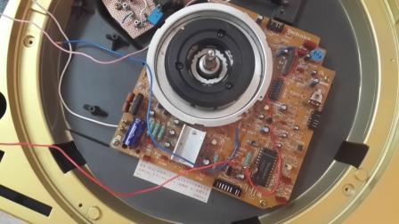

    3. Đèn led Strobe :
    SL-1200 dùng 4 đèn led để làm đèn strobe , mục tiêu là chiếu vào các điểm sáng trên Plate (mâm) để ta dùng mắt xem tốc độ có chuẩn chưa ,Led Strobe này sẽ bật tắt với tần số = với tần số xuất hiện của điểm sáng trên mâm ứng với 2 tốc đô 45 và 33 led sẽ chớp nháy với tần số tương ứng , nguồn của 4 đèn led này cũng lấy chung luôn với nguồn của IC AN6680 ,dòng nuôi 4 led khi hoạt động sẽ làm ảnh hưởng đến nguồn của IC AN6680 -> gây nhiễu làm mất ổn định việc điều khiển Motor

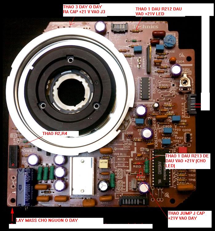

    Như vậy em sẽ can thiệp bằng cách :
    a-Làm một nguồn rời cấp 3 dòng DC : 25 V-> 30 V lấy từ 3 cuộn dây khác nhau của biến thế , rồi dẫn 3 dòng này vào máy
    b- làm 3 bộ ổn áp 21V bằng LM317 ( nếu kiếm ra thì dùng LT317 tốt hơn nhiều) theo mạch ổn áp triệt xung "Regulator with Improved Ripple Rejection" gắn ngay trong máy ( hoặc tốt nhất là gắn luôn trên mạch gần các điểm cấp nguồn ) , em làm có hơi xa một chút vì muốn tận dụng các vị trí tản nhiệt hiện hữu trên Plinth và làm biếng khoan ,taro , bác nào khéo tay thì làm ngay trên mạch là tốt nhất
    c- tách trên mạch ra 3 vị trí để cấp nguồn độc lập nhau : Cấp +21v cho IC AN6680 , cấp +21V cho mạch motor , cấp +21 V cho Led strobe
    d- Strobe dùng led đỏ rất chán , thay bằng led màu xanh dương như tia Laser
    e- Thay đèn rọi kim dây tóc bằng led siêu sáng màu Lục

    Các bác lấy mạch điện ở đây http://www.deepsonic.ch/deep/docs_manua ... nual_b.pdf
    rồi câu móc , do có thể mạch bị thay đổi mà không báo trước , các bác nhờ dò dây cẩn thận
    tham khảo hình sau của em kết hợp đo đạc nhé các bác
  14. giahuy
    giahuy Shop
    25/5/11
    701
    4.413
    Hình em lấy trên mạng rồi ghi chú cho rõ nhe các Bác

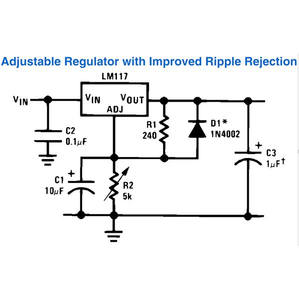

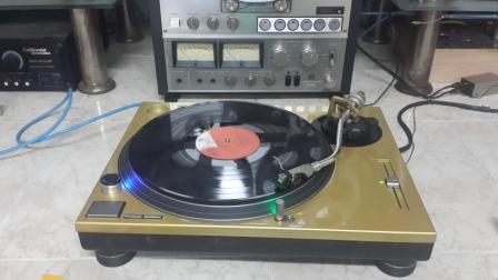

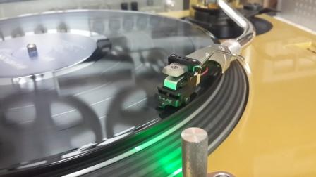

    Em đã hoàn tất phần mod cơ than technics SL-1200 MK3 , 10h đêm đóng điện , máy chạy êm ru ,tốc độ nhìn bằng mắt theo strobe là ổn định
    *3 Mạch LM 317 các bác làm theo mạch sau
    Biến trở 5 K sau khi chỉnh đúng điện áp 21 V , thì các bác đo lại giá trị biến trở và thay bằng điện trở 1% nhé
    Tụ 1mF kiếm tụ film siemen hay MKP tụ 0.1 mF gắn ngay chân in của LM317 và Mass nhé
    Không thể kềm hãm đợi đến ngày mai , gắn cần và kim vào (shure M97HE) cân chỉnh ( em sẽ mô tả phần này chi tiết) , "thật là không thể tin nổi"
    bỏ dịa "Lặng lẽ tiếng dương cầm "chỉ với kim MM mà nghe nhức nhối , những khoảng lặng im chết người , không một tiếng ồn dù nhò nhất , không phải là MC nhưng có những chi tiết nghe làm em bất ngờ mà hệ thống MC hiện hữu của em( mà em nghĩ là hay lắm rồi) lại không nghe được , âm nhạc cứ rót vào tai đặc biệt tiếng piano cứ thánh thót làm em nghe lại một mạch 2 mặt xong lại bỏ the voice of loves nghe vocal cũng thật là tuyệt, nhìn lên đã 12 h

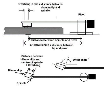

    Như vậy là xong phần Mâm em qua phần setup kim cần nghe các bác , đây là phần nhiều chuyện nhất của cuộc chơi LP mà nhiều bác mất ăn mất ngủ vì nội chuyên kim nào hợp với cần nào , tại sao mua kim thật mắc , cần thật mắc nhưng nghe vẫn không sướng trong khi đó có những sự kết hợp ít tiền hơn lại nghe hay hơn
    Kim và cần : như vợ với chồng , còn mâm là ngôi nhà chung , ngoài đời sao thì trong audio cũng vậy :) tuy nhiên chuyện gia đình hạnh phúc thuộc phạm trù xã hội còn chuyện setup TT là chuyện của khoa học :p .Em cũng nhắc lại em chỉ áp dụng khoa học để cùng các bác chọn kim và cần vả hướng setup tốt nhất để mình có thể khai thác tối đa những gì mình có một cách khoa học còn việc chọn model kim hay cần nào cụ thể thì chỉ có các Bác và chính các bác là người quyết định
    Cần : cây cần nào cũng có các thông số như sau ví dụ cây cần của Technics SL-1200 MK3 trong topic này
    Effective length : 230 mm (9 1/6 inch)
    Overhang : 15 mm
    Effective mass : 12g ( trọng lượng cần không tính kim)
    Offset angle :22 độ
    Friction : less than 7 mg (vertical, lateral)( độ ma sát của cần theo phương dọc và ngang
    Tracking error angle : 2độ 30 (ở vòng ngoài của đĩa 33),0 độ 32 (vòng trong của đĩa 33)
    Arm heigh adjustment : 0-6mm ( chiều cao cần điều chỉnh được)
    *** Phần kết hợp với Kim "
    Stylus pressure adjustment range : 0-2.5g ( áp lực đặt lên đầu kim điều chỉnh được)
    Applicable cartridge weigh range :6-10g ( trọng lượng Kim thích hợp)
    headshell weigh :7.5g (trọng lượng máng)
    Do không muốn làm các bác nhức đầu với các thuật ngữ em đính kèm hình các thông số (lấy trên mạng)
