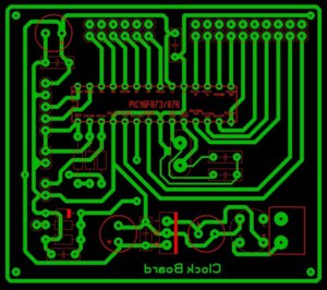

    Đây là mạch em vẽ theo cái schematic đầu tiên đó ạ :wink:

  22. super_voz
    super_voz Advanced Member
    24/8/06
    346
    Ở nhà
    Chiều thứ 7 buồn quá ạ. :( .Em ngồi vẽ tiếp cái mạch driver.
    Mạch lỗi.Em post lại phía dưới :mrgreen:

    Em vừa phát hiện em vẽ lộn mấy chỗ ở mạch driver.Em xin post lại :mrgreen:
