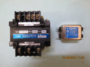

    Mình có 02 chiếc BACL 300VA giống nhau, dùng để đổi nguồn điện từ 220V /100V, 110V của Nhật Bản rất mới (không nóng ko kêu...).
    Bác nào dùng vào việc được, thì nhắn vào Inbox cho mình nhé.
