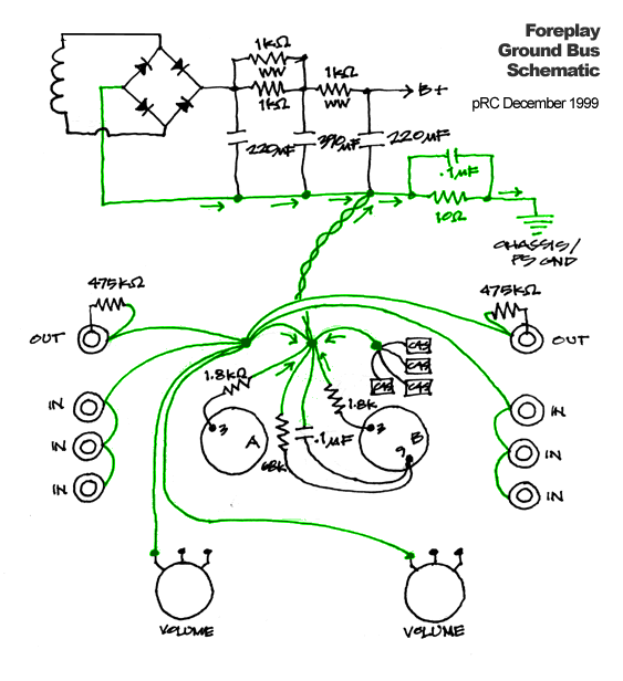

    Để em hỗ trợ chị Bạch Dương 1 tay nhé! :)
    Bác 208 và SixL6 có thể tham khảo hình đính kèm nếu dùng tụ hoặc dùng diod cầu ạ. Em không biết có cách nào có thể dùng cả tụ lẫn diod cầu không! Mời chị Bạch Dương tiếp ạ.

    Bác pc_chip lại làm cho em có dịp tò mò nữa rồi ! Ngay phần out của hình thứ hai em thấy có một con trở 475 k ohm nối từ trong với ngoài và nối mass như vậy có tác dụng gì ạ ? Thông thường em làm không có con trở này !

    Con trở này là trở sau tụ xuất âm nối với mass.
    Nếu không có con trở này, sẽ bị ù lắm bác ạ.

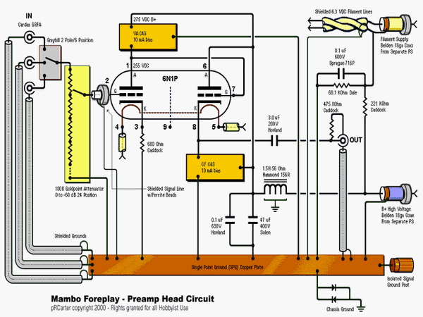

    Chủ đề này hay đây. Qua quá trình lần mò trên các loại Net, em thấy khoái 2 kiểu đi mass sau:
    1- Nếu em nhớ không nhầm thì của cụ Sakuma San: Thì Mass được chia làm 2 điểm nối vào vỏ máy : Phần nguồn và Phần tín hiệu.
    2- Của anh trai DTHrob : em post ảnh kèm theo
    Lưu ý: Em đã thử 2 cách trên nhưng không thấy khác biệt gì :p , em sẽ nghiên cứu Tips của bác Bachduong xem sao, vì lần đầu nghe. Em cũng đang đau đầu vì mass đây.
