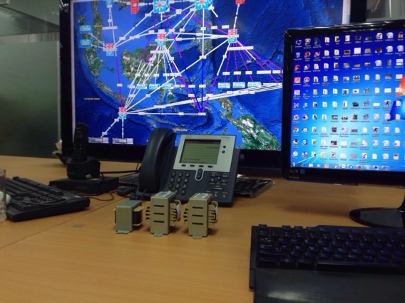

    Nhân dịp cuối năm, công việc bận bù đầu :lol: . làm bóng to vài con, giờ e trở lại bóng nhỏ :mrgreen:
    yêu cầu nhỏ gọn, tiết kiệm điện, công suất đủ nghe trong phòng nhỏ tầm 12m2, vs loa bs đần. sony SS a3 la voce
    trong tay lại đang có nhiều el84 / 6p14p . nên e quyết định làm em el84 SE đón tết Bính Thân cho nó rực rỡ :oops:
    Hiện em định dùng 12au7 / ecc82 / 5963 làm tầng đầu. đang phân vân nên làm 1 hay 2 tầng , dùng chập đôi hay srpp... :?:
    Mục tiêu là đến 29-30 đón tết

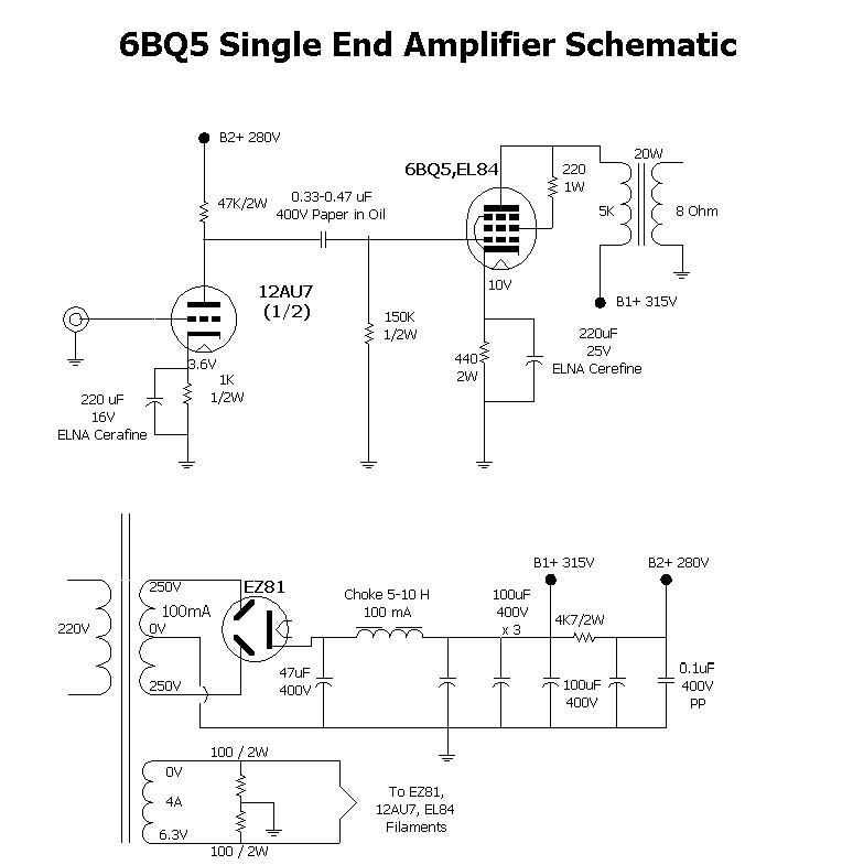

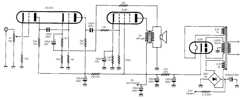

    Vậy có gấp quá không bác ? Nhưng dù sao em vẫn vote , khó khăn phần OPT với nguồn chứ chạy mạch thì mấy , em xin đề cử mạch SE này ( mạch đầu tay khi em bước chân vào đèn được ông anh cấp cho ) hiện em đã lắp và cân chỉnh hiện chạy rất ổn định. Cũng có một số bác qua nhà nghe và em đã share sơ đồ . MAy quá gặp topic của bác nên em phọt luôn
    Nhược điểm của mạch này hơi tốn bóng pre he he
    Lên hình nó thế này

    Em vol cho mạch số 2 của bác ạ! Vì điện áp cho EL 84 SE ở ngưỡng này em đã rất ấn tượng.Thân chào!

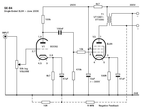

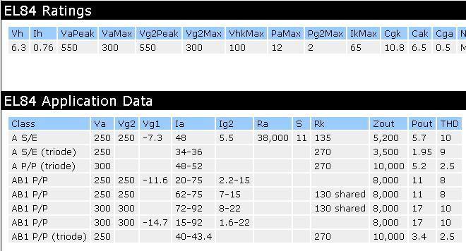

    như trên sơ đồ thì tầng công suất dùng trở thoát K tận 440 ohm vs Uk =10, thì dòng công suất ăn có ~23mA, có hẻo quá k ạ?
    em thấy trong data của bóng el84 dùng trờ 270 ohm ở chế độ 3 cực, Ua = 250v, Zout ~ 3,5K
    còn trong các sơ trên mạng thì dùng trở từ 100-150-270 ohm

    Em đã ráp một chiếc theo sơ đồ thứ nhất của bácnhưng trở thoát K em thay bằng 150R, tiếng thấy rất ổn.

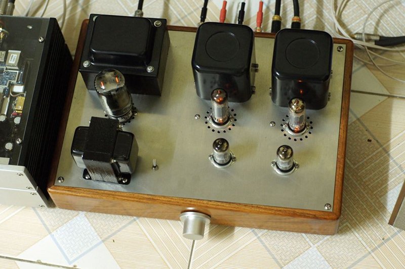

    Báo cáo với bác Vinh là em còn phang cả Booksheft ProAc ầm ầm ạ :D
    Bác cho tý hình anh em chiêm ngưỡng

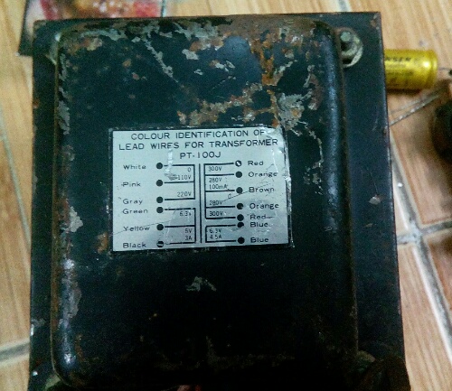

    Em có cục nguồn tháo máy y chang. Chắc phải theo các cụ quá.

    Nó nè :)

    Em làm cỡ 340x240 , choke M6 FE 22 , OPT LOPENT ạ :lol:

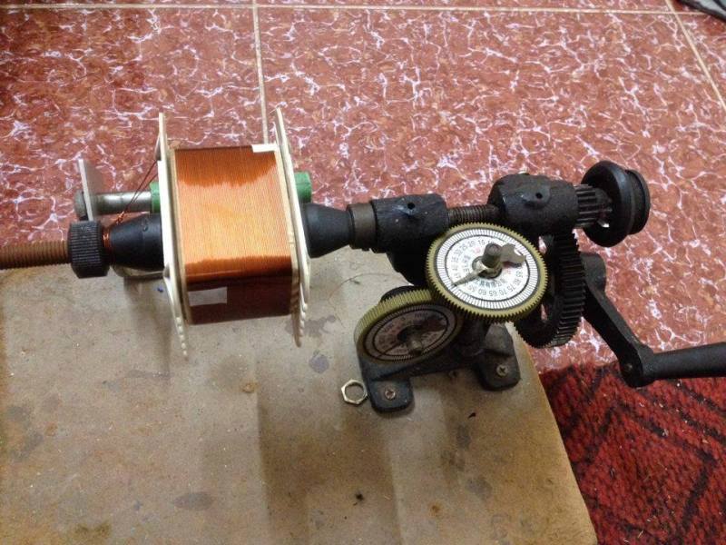

    Tối qua em ngồi quay cục nguồn 32 dày 50, dùng Fe mỏng 0,35 làm nguồn cho bá cháy

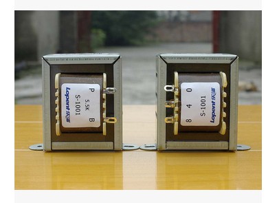

    OPT đang cân nhắc dùng Lopent, đỡ nhọc công quay, lại mất 2 buổi tối vs còng lưng :mrgreen:

    Hôm nay tranh thủ em vẽ gần xong mặt nhôm
    rồi, em lắp thử 1 mạch chạy 1 bóng pre xem sao, em định thử mạch của bác Vinh ở sơ đồ 2 với B+ > 300 v cho căng. Bác Vinh cho em ké cục nguồn với

    Em lót dép hóng các cụ... Sẵn dịp đang có ý định làm con Ét E nghe tết nên em tham gia cho xôm tụ... em tính sẽ theo mạch cụ @tinhdhmo post ở trên. mai bắt đầu sẽ đi đồng nát gom linh kiện. OPT thì em phang Lopent cho khỏe, Nguồn thì bác nào đứng ra nhận quay tay giúp em với! công xá thế nào em chịu....Cuối năm rồi nhiều việc quá nên em muốn đẩy nhanh tiến độ.

    Opt lopent bao tiền cặp bác nhỉ. Em chỉ dam quay tay thôi chứ chưa dám chơi đồ hãng
