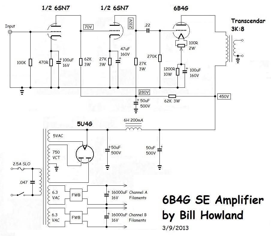

  12. phạm hưng audio
    phạm hưng audio Approved Member
    11/7/16
    Đức Thọ, Hà Tĩnh
    Em ráp cái 6b4g lái 6SN7 theo mạch Bill Howland, đốt tim AC. Vặn đến 10 giờ sáng nghe đã kinh khủng rồi, gain hơn hẳn con SE EL34 của em. Bác thử lái ráp lại xem, đơn giản mà hay phết

    Bác phạm hưng audio ơi em đang quan tấm mạch này chuẩn bị cho dự án dài.
    Bác cho em hỏi tý cái chỗ fwb ơ nguồn đốt tim là gì thế ạ với lại 2 con tụ 16000uf có tác dụng gì thế ạ
  15. hoangphung
    hoangphung Advanced Member
    2/12/09
    1.680
    531
    phần đó là cầu diot, nắn xong lọc bằng tụ 16.000uf đốt tim đèn DC.
  16. mrdungjk
    mrdungjk Advanced Member
    18/11/15
    177
    thành phố Thái Bình
    Cám ơn anh em hiểu rồi ạ.Tại vì bên trên thấy bác ấy hùng audio bảo là đốt tim AC xong nhìn trong sơ đồ lại thấy có gắn thêm tụ cho đốt tim nên em không hiểu.Nắn DC cho đốt tim mạch này mỗi con diot cầu với tụ 16k cũng đơn giản quá bác nhỉ :)
  17. hoangphung
    2/12/09
    1.680
    531
    ngó vậy thôi chứ hổng phải vậy đâu. đốt DC bác phải quấn dây lớn hơn. tìm con tụ lớn cũng đỏ con mắt. mà nếu còn ù thì bác phải thêm trở + tụ lần nữa nên sẽ chiếm chổ. hàn vào tim đèn coi nó sụt áp bao nhiêu để mà gia giảm trở.
    người ta vẽ vậy thôi, còn phần mình thực hành thì lúc ráp mới biết được.

    Vâng em hiểu rồi ạ.Bác ơi em mới tập xem mạch thôi.Có chỗ này em không hiểu lắm nhân tiện bác có thể chỉ giáo giúp em không ạ.Em không hiểu làm sao để tính được dòng tại 1 điểm trên mạch(mục đích để tính giá trị điện trở hạ áp và công suất của con trở đó) bác có thể chỉ giáo giúp em với được không ạ
  19. hoangphung
    2/12/09
    1.680
    531
    ví dụ khi bác nắn lọc xong rồi gắn vào tim đèn, bác tra data đèn đốt tim ăn dòng bao nhiêu, (6B4G dòng đốt tim là 1A).
    bác đo 2 chân tim đèn đang là mấy volt, ví dụ 6.5v. vậy là dư 0.2v. lấy 0.2volt / 1A = 0.2ohm. => đi kiếm trở.
    mắc lọc sẽ là cầu diot->tụ ->trở 0.2 ->tụ -> tim đèn. ví dụ thôi nhe, thực tế bác đo rồi theo công thức như trên.
    đo trở trên mạch thì bác đo 2 đầu điện trở bao nhiêu volt. lấy volt chia cho trở ra dòng chay qua trở.
    lấy volt nhân cho dòng ra công suất trở cần tìm, nên tìm trở có công suất lớn hơn 2 lần trở lên.

    Cám ơn bác đọc nãy giờ mới hiểu ạ.Cơ mà em đang học cách đọc sơ đồ mạch chứ không phải đo kiểm thực tế.Giả như mạch trên em chưa hiêu lắm ở chỗ hạ áp từ 450v về 280v.Em coi trên datashet bóng 5u4g thì tại 375v thì dòng ra là 45ma => 450-280=170/0.045 #3k8 sao trên mạch lại dùng những 62k ạ
  21. hoangphung
    2/12/09
    1.680
    531
    cái này nó không như sơ đồ đâu bác, bong mới khác bóng cũ khác, nhìn data mà phán thì trật đường ray. vậy em mới nói làm thực tế.
    có nhiều sơ đồ có trở, có volt, nhưng khi mình ráp y chang nhưng thông số cũng khác nhiều.
    con trở là 62k, sụt áp trên trở là 170v, vậy dòng là 170/62000=0.0027
    đây là dòng làm việc của bóng 6sn7.
    bác cứ chia như vậy rồi thấy là có gì đó sai. vậy nên schema trên mạng nhiều cái cũng lôm côm lắm.
    bóng 5u4g là bóng nắn điện, ai xin dòng nhiêu nó cấp bấy nhiêu max là 250mA. hơn là toi.
  22. mrdungjk
    18/11/15
    177
    thành phố Thái Bình
    Cám ơn bác nhiều ạ em hiểu rồi dòng tại 1 điểm còn phụ thuộc vào sơ đồ người thiết kế cho đèn chạy ở chế độ nào nữa.
    Nếu vậy mỗi lần ráp 1 mạch chắc phải mua tập hợp trở xong là đo kiểm thực tế để có được dòng hạ áp cần theo mạch
  23. phạm hưng audio
    11/7/16
    Đức Thọ, Hà Tĩnh
    Phần đó dành cho đốt tim DC, tụ 16kuf lọc nguồn. Bác không cần phải làm thế, cứ đấu thẳng nguồn 6,3v vào đốt trực tiếp đèn 6b4g luôn. Đi mass tốt tí là không ù xì gì đáng kể.
