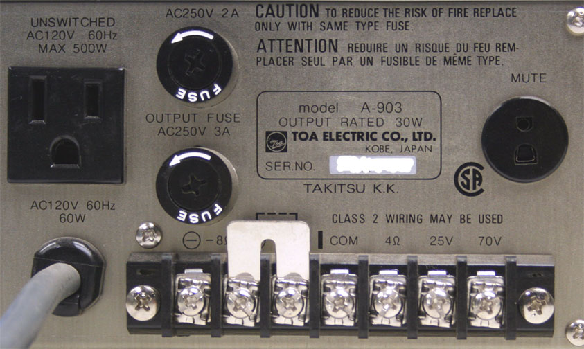

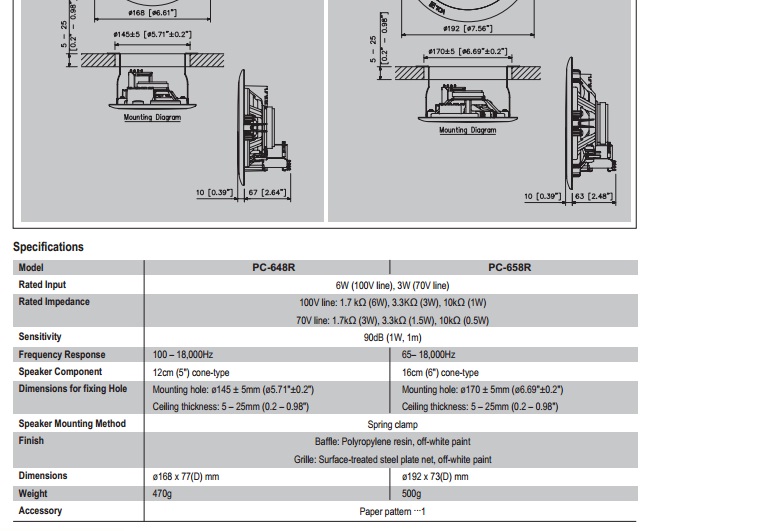

    Ở mỗi loa gắn trần này nó có một biến áp có nhiều đầu ra để chọn công suất ra cho loa. nó có ghi như hình bên dưới
    Các bác cho em hỏi cái giá trị 100V line hay 70v ấy là do amply ấy cấp ra phải không ạ? và sao nó lại lớn thế?
    thứ hai là với loại này thì có cần phân biệt cực từ amply ra và cấp vào biến áp ở loa ko ạ
    Mong các bác giúp. :)

    Theo em được biết thì 100v hay70v là điện áp ampy xuất ra, sau đó qua cục opt mới đến loa.
    Loa móc trần thường được ứng dụng trong các công trình công cộng, khách sạn, hành lan... với diện tích tương đối lớn, cần dây dẫn dài nên phải cần tăng áp từ amply lên cao rồi sau đó dùng opt giảm xuống để giảm tổn hao tín hiệu trên đường truyền. cái này bác cứ nghĩ như đường truyền 500kv bên điện lực cho dễ hiểu. :lol:
    Thông thường thì loa và amply đều có cực tính và bắt buộc phân biệt nếu đấu ko đúng sẽ gây ngược pha.
    Còn nhiều điều về cụ OPT của nó nữa nhưng em chỉ biết đến ngang đây thôi.

    Bình thường từ amply ra thì mình đấu đầu nào vào loa cũng dc mà bác. Như vậy cái cực tính này có quan trọng lắm không
    đặc biệt là với trường hợp loa âm trần có gắn OPT này nữa thì cực tính thế nào ạ

    Đối với loa bình thường không có OPT thì cọc + và - của Amp đấu với cọc + và - của Loa còn nếu loa âm trần có OPT thì bác nhìn vào Opt mà đấu, thường trên OPT có ghi rõ mà bác.

    Bác dùng ampl phát thanh chuyên dụng (của Toa chẳng hạn) nó có các ngõ tương ứng 70 và 100V. bác đấu điểm COM trên ngõ ra amp vào 0 của OPT trên loa. Ngõ 70 hay 100V bác cũng lắp y vậy trên OPT

    Loa âm trần thường là loa trở kháng cao, dẫn đến khi lắp đặt các loa mắc song song với nhau đi xa không bị ảnh hưởng gì chỉ cần tính tổng công suất của loa nhỏ hơn hoặc bằng công suất của amply là được. Còn về cực thì bạn phải nhìn sau loa nhà sản xuất có ghi rõ cực để bạn đấu vào amply

    E cũng từng thi công loa âm trần thì thấy trước khi lắp phải có dự toán số loa để chọn công suất Amply, thường thì mỗi loa CS khoảng 3-5W, khi đấu loa nối tiếp với nhau nhưng phải phân cực rõ ràng trên loa có thường có 2 lựa chon đấu 3W hoặc đấu 5W
