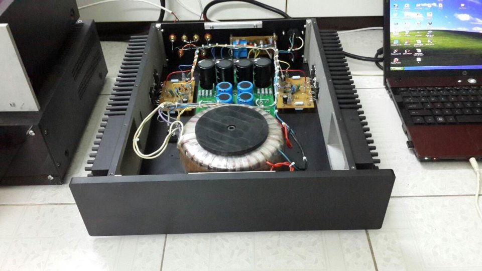

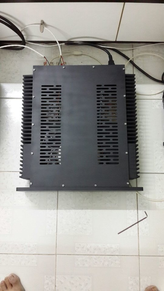

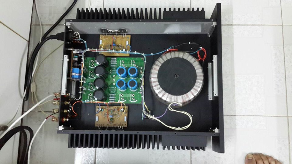

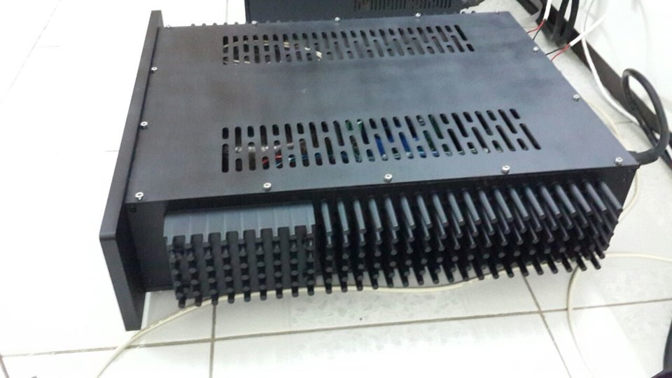

    Amp Hiraga này dùng linh kiện theo bản gốc thì hơi khó tìm, dùng tạm bc550, bc560; mje15030, mje15031; 2sc5200, 2sa1943 nghe cũng tốt lắm. hiraga.jpg H1.jpg H2.jpg H3.jpg

    Đẹp quá bác ! Tản nhiệt pro thật

  23. NhậtMinh_QL
    NhậtMinh_QL Advanced Member
    25/11/15
    75
    Ngon quá rồi.. bản mấy ư thế Bác chủ... em nhìn tụ nguồn có vẻ hơi thiếu nhỉ.. Bác có layout cái bo nguồn này không vậy.. có cho em xin

    Lão makino làm nhìn thấy ngon quá. Em cũng đang đu đeo làm con này. Sử dụng C5200-A1943 có lẽ là bản 30W cụ NhậtMinh_QL ơi ! Board nguồn thì ở cụ Uy có. Cặp thúc theo nguyên bản thì ở chỗ cụ Uy còn con A634 à, không còn con C1096. Cặp C5200 hình như là thay thế và chạy áp cao hơn bản gốc thì phải, em thấy có bản gốc chạy +-24V với sò D188 - A627. Sò đó thì hàng tháo máy em thấy lão này có nè facebook.com/dinhthuong639/, hàng tháo máy - là sò thiệt nhưng độ bền thì ... hên xui :D
    Em thấy có cái link này: diyaudioprojects.com/Solid/Jean-Hiraga-Class-A-Amplifier
    Tầng đầu và tầng thúc mấy con đó rất rất ổn nếu không tìm được mấy con trans ở thời tiền sử đó. Ghép với C5200-A1943 em cũng nghe ké thấy rất phê và rất hay nhưng theo em có lẽ chưa phải là giải pháp hay nhất.
    P/s: @ cụ makino tụ hồi tiếp cụ xài như thế nào vậy, cho em chút kinh nghiệm với. Em làm con này, nhưng đang trong tình trạng rối thông tin.
