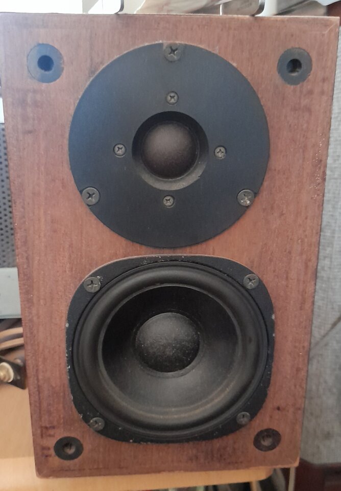

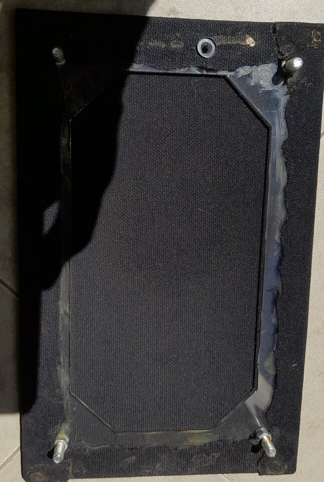

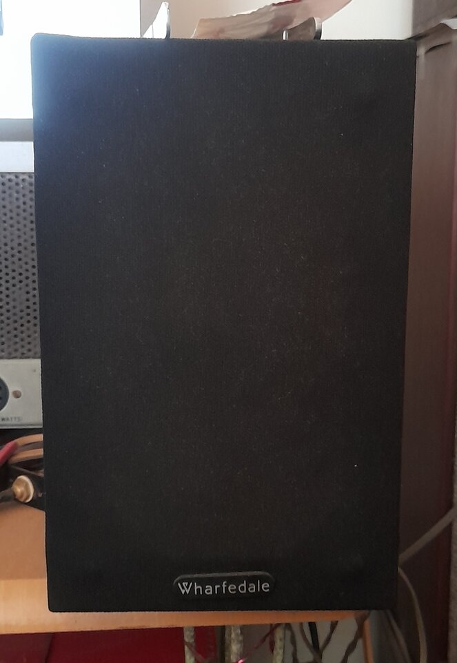

    Mình làm bằng mica cũng ok , vải có thể mua , tìm kiêmơ theo ý thích, logo có sẵn gắn thêm cho có tên .

    Miếng mica là bác tự cắt hay đặt làm vậy ạ?

    Bạn tự thiết kế , rồi vẽ ra giấy có kích thước mà bạn muốn , chỗ bán mica họ căn xứ vào bản vẽ của bạn , họ sẽ cắt lấy liền ( bạn tự chọn mica có độ dầy mỏng theo ý , nếu ê căng lớn nên chọn mica dầy tí cho cứng )
