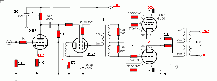

Lắp amp PP sử dụng 2 OPT single end cho 1 kênh

    1 con: 50w at 30Hz
    1 con: 30W at 40hz
  2. toaudio
    toaudio Advanced Member
    25/10/13
    264
    Cái có "S" là loại công suất nhỏ hơn chỉ có 30W, dùng cho mạch mà G2 ghim bằng R.
    Còn cái không có "S" công suất lớn hơn (50W) có sẵn điện áp ghim cho G2 nên dùng mạch nào cũng được.
    Thực ra cái 30W là ngon rồi. 30Hz hay 40Hz hơn nhau không đáng kể.

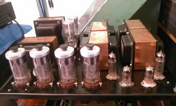

    Em đã hoàn thành cái ampli này rồi. :D
    báo cáo kết quả các bác xem.

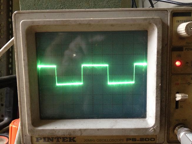

    em tét bằng cd thì 1khz được 10volt. 20hz - 8volt. 20kz 11volt.
    bass thiếu do opt em quấn được có 10henry. tính chêm ngược phe cho lên henry tí nữa mà để nghe đã. :D
    nhờ cục nối tầng em cho chạy cathode feback nên đáp tuyến ra khá là phẳng.
    em cũng không biết cái gu50 này chạy SE bình thường nó được mấy wat nữa, nhưng cái amp này nghe rất mạnh.

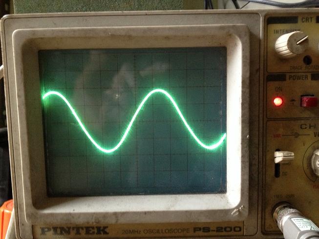

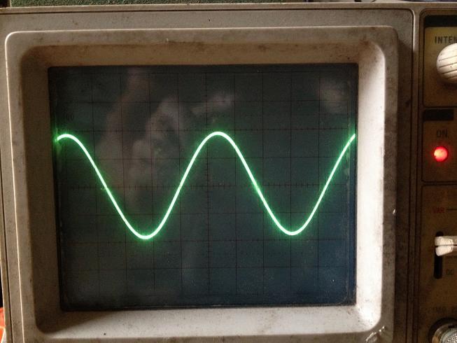

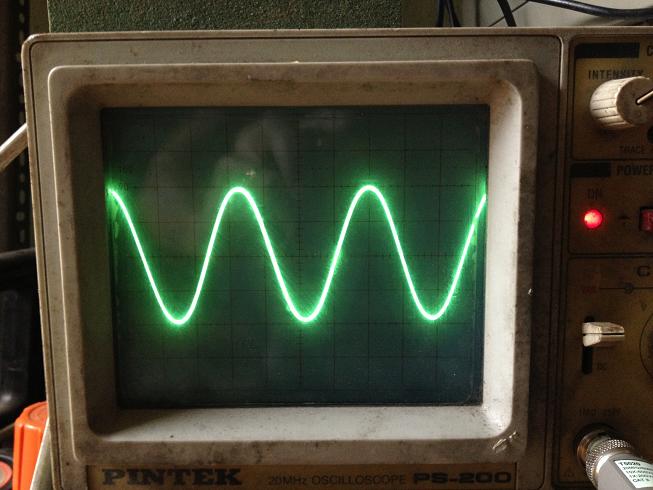

    em có các hình sóng Sine và vuông tại 15 volt trên tải giả 8ohm. Sine tại 25Hz tròn đều trên dưới chứ không đầu nhọn đầu tròn như thường thấy ở ampli SE khi max công suất. :D

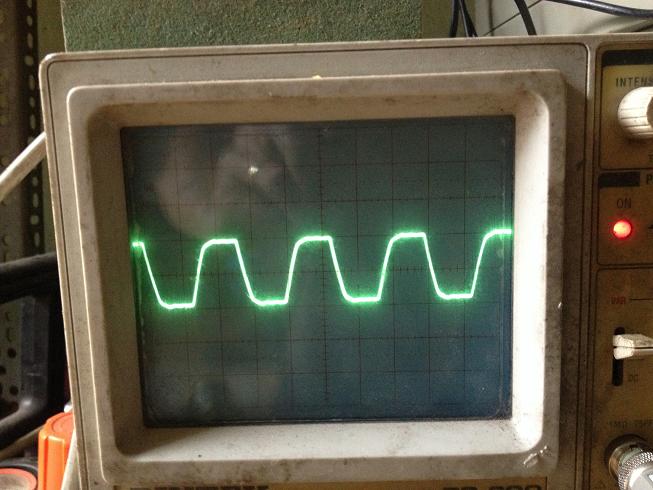

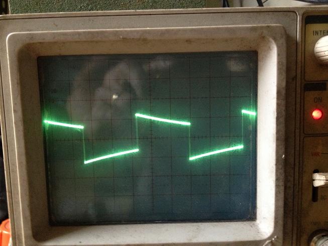

    531
    sóng vuông đây các bác. mời các bác xem.. :D

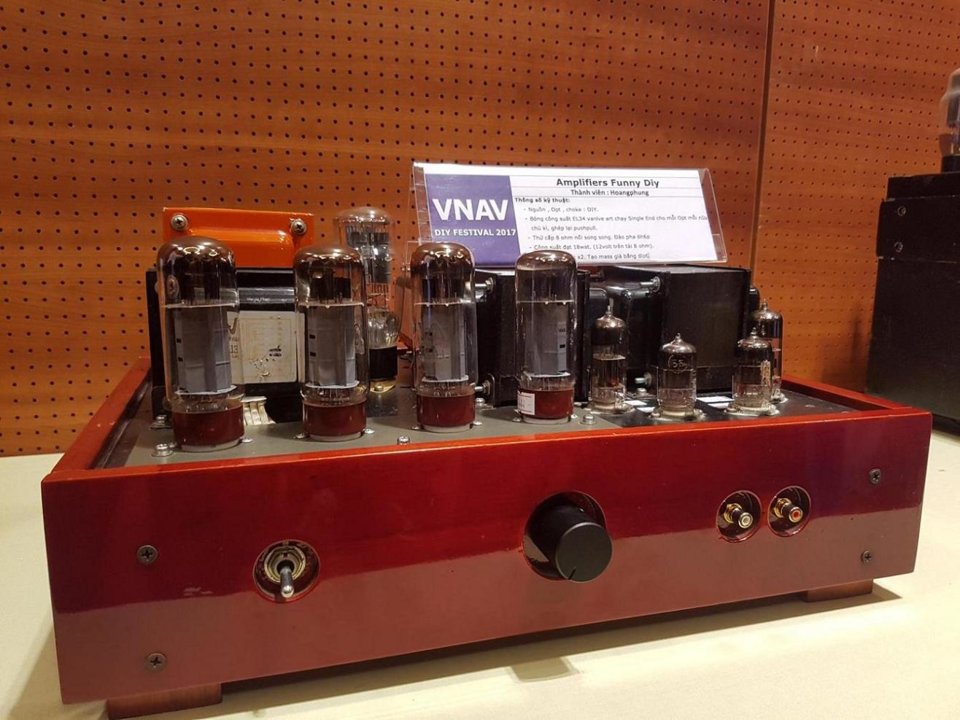

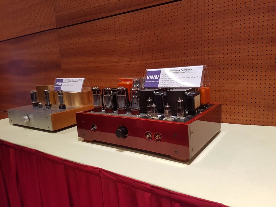

    Ghé thăm phòng nghe nhìn của VNAV, thấy em của bác đeo biển nằm trên kệ. Thật tiếc là không được nghe em nó hót!
  16. hoangphung
    hoangphung Advanced Member
    2/12/09
    1.680
    531
    Ủa. Chỉ show thôi chứ không có cặp đôi với nhau hót à. Tiếc nhỉ.
    Nhìn hình em đoán cái bóng đầu tiên bị gãy cựa mod cắm sai chân rồi. Dưới đế đèn vẫn còn chút cựa dư nhìn là cắm được ngày mà. Cái tên em đánh số nằm phía sau, giờ thấy nằm bên hông.

    Khổ thân bác có đứa con tinh thần mang đi thi đấu thì lại chỉ được làm cảnh và còn lại bị gãy cựa lệch bảng nữa chứ...

    Tất cả các sản phẩm chỉ show thôi thì phải. Em của bác nằm kế bên " Người Hùng 2012 ".

    Nhìn cái bóng ngay volume cái phiến khác mấy bóng kia. Lộn chân chắc rồi.
    Khách tham quan đông không bác. Hình bác chụp ampli em đẹp quá. Lên hình nhìn không ra.
