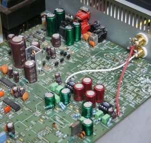

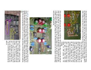

    Hôm nay em lại thấy có hứng thú về chủ đề mod đầu CD nên post mấy cái hình cái đầu Marantz CD-53 của em để các bác xem. Đấy là hình tổng quan sau khi mod rất nhiều thứ.
    Nguyễn ngọc luân likes this.
  12. Planets
    Planets Advanced Member
    6/12/05
    2.226
    233

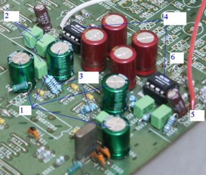

    Đây là phần chi tiết.
    1. Các tụ nguồn gần con DAC SM5872 đều thay bằng Nichicon Muse
    2. Tụ lọc cao tần thay bằng loại WIMA FKP2 (loại này cực ngon nhưng khó kiếm lắm)
    3. Các con trở ở đầu ra balanced của DAC thay bằng loại sai số 1% 1/4w
    4. Opamp thay bằng OPA2134
    5. Tín hiệu ra được câu thẳng từ nửa đầu của opa2134 (bỏ qua 1/2 con opamp)
    6. Thay mấy con điện trở cầu chì của opamp bằng mẩu dâu cho khỏe
  13. Planets
    6/12/05
    2.226
    233
    Tụ nguồn phần opamp cũng thay hết bằng Nichicon Muse trừ mấy con Cerafine đỏ chói thì ngon rồi để lại.

  14. Planets
    6/12/05
    2.226
    233
    Con đầu CD này vốn là đầu cỏ nhưng sau một sốt thao tác mod như trên âm thanh không còn cỏ tí nào nữa. :D

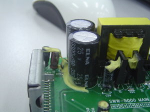

    2. Nếu em thay toàn bộ tụ của hãng SME bằng tụ ELNA theo hình em gửi kèm thì chất lượng như thế nào? Em thắc mắc là tụ ELNA em gửi hình lên đây có phải là tụ xịn hay không? Tụ này em lấy từ Subwoofer của hãng Alpine (SWW5000), tại em chưa thấy tụ ELNA xịnbao giờ nên không dám chắc là đây có phải là tụ xịn không? Nếu là tụ dỏm hơn SME thì hic!
    3. DAC PCCM61P thì em hỏi Tí Voi thì Tí bảo hầu như chưa có con tương đương thay thế. Vậy thì em cũng chưa cần thiết thay luôn con DAC này. Cứ để hắn đấy, em sẽ tính sổ sau :mrgreen:
    Về tụ ELNA thì em sẽ thay toàn bộ, từ tụ lọc nguồn cho đến các tụ khác!

    nhầm hàng rồi anh ơi, tụ elna của anh là tụ thường thôi dùng cho nguồn thôi, ko phải for audio rồi. tụ for audio cũ có màu đỏ cơ, hoặc tụ có ghi chữ cerafin cơ, em chụp hình tụ elna for audio cũ màu đỏ cho anh xem này
