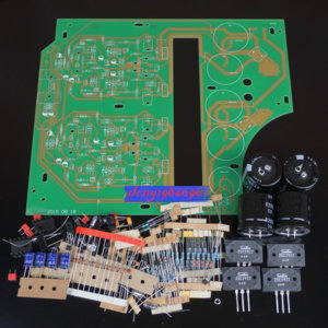

    Linh kiện cho mạch:
    0.25W 27R 2
    0.25W 39R 2
    0.25W 68R 2
    0.25W 100R 6
    0.25W 120R 2
    0.25W 150R 4
    0.25W 180R 2
    0.25W 270R 6
    0.25W 330R 6
    0.25W 1K 14
    0.25W 2K 2
    0.25W 3K9 4
    0.25W 4K7 2
    0.25W 5K6 2
    0.25W 15K 4
    0.25W 22K 4
    0.25W 27K 2
    0.25W 100K 2
    3W 0.22R 6
    DALE 3W 12R 2
    VR 1K 2
    CMD 10P 4
    CMD 36P代39P 2
    47P 2
    CMD 100P 2
    ERO-K 470P 2
    WINA 220P 6
    WIMA 470P 2
    TPC 0.22U 2
    KET 10U35V 2
    KET 47U35V 6
    FC 220U50V 4
    ST 1N4148 14
    MIC FR207 4
    SEP 6A 2
    ON MPSA18 8
    ZTX ZTX753 2
    ZTX ZTX653 2
    ON 2N5087 4
    ON 2N5089 6
    ON MJE243 2
    ON MJE253 2
    M3X12 4
    M3 4
    PCB NAP200 1

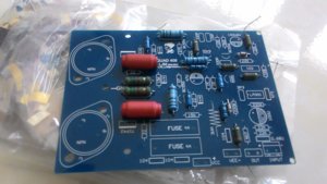

    Cụ ơi, linh kiện em nhòm thì ko phải rồi... nếu có copy chỉ là layout thôi mà, ko có gì mới hết em chắc chắn luôn :( Còn ko biết source của mấy con 2922 từ đâu nữa, tụ trở thì ko phải rồi ko biết mấy em ztx có phải ko, nếu đúng thì cũng nên chơi. Layout và mạch rất đẹp, phải nói là chuẩn. Thanks.

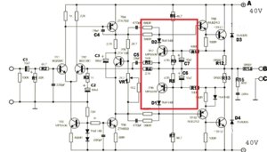

    Schematic của NAP 200 có khác chỗ này

  16. Simple
    Simple Advanced Member
    2/5/11
    1.162
    59
    Em thấy chỗ ô khoanh màu đỏ khác với ampli chợ (amp chợ dùng mấy con diode 4148 mắc nối tiếp)!

    Chỗ khoanh đỏ đó chỉ làm nhiệm vụ bảo vệ quá công suất ngõ ra thôi, bỏ đi vẫn chạy tốt.

    Và thêm phần hồi tiếp mở băng thông nữa chứ :mrgreen:
