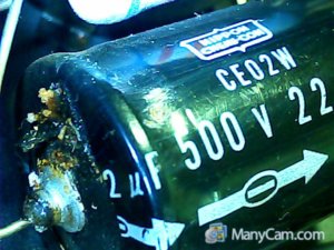

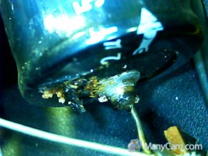

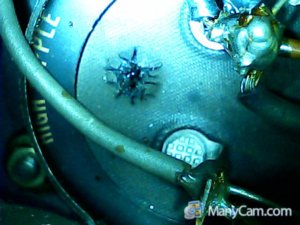

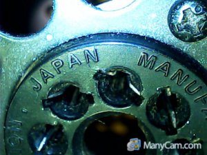

    Em chưa đo thử, nhưng quan sát thấy rõ toàn bộ tụ nguồn đều có vết nổ nhỏ.
    Bác chủ của ATM-1 này đầu tư đủ để nâng cấp miễn là đẹp và tốt!

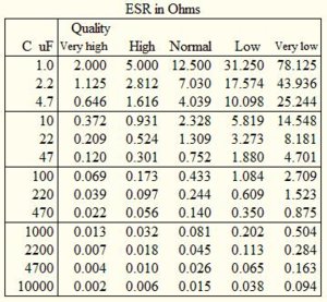

    http://kakopa.com/ESR_meter/

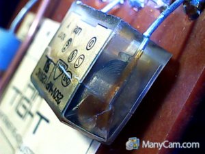

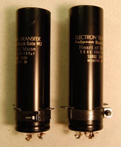

    Mỗi tụ đều có 3 cực để hàn dây nhưng em chưa có sơ đồ mạch nên không biết cực nào là cực +... vì thế em thấy không đơn giản :)

    Hình số 2 bác chụp là nó đấy :mrgreen: , đó là dấu hiệu để biết cực âm của tụ :p , lấy đồng hồ để nấc thang đo thông để kiểm tra với mass là xác định lại cho bớt lăn tăn :wink:
    Chúc vui
    PS: Bác chủ máy chịu đầu tư thật, nếu cho em lựa chọn em chọn phương án khác :mrgreen:

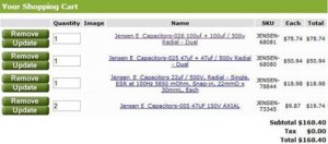

    cặp tụ nguồn này nâng cấp chắc cũng bộn tiền

    Nhờ bác PM giúp em
    Em chưa thử vì phải thay thế các tụ lọc nguồn xong, hiện tại máy không vào điện vì đã nổ cầu chì trước đó.
    Bác chủ của ATM-1 cũng đã sưu tầm được khá nhiều dòng Tube Amp nên có nâng cấp thêm vài cặp tụ lọc...
    Ngay đầu nguồn vào...
    http://www.partsconnexion.com/capacitor_ele_jensen_radial_dual.html
    Tks các bác :)

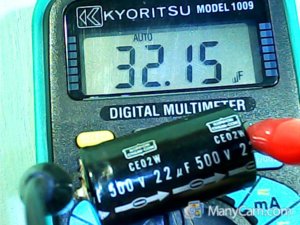

    Như vậy là dàn tụ cũ vẫn đang còn tốt, em chỉ cần hàn lại là được... Nếu không trùng với đáp án của bác thì bác PM
    giúp em!

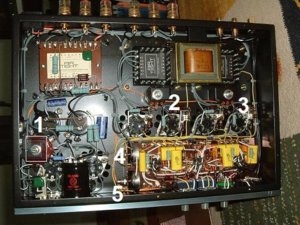

    ??? em không rõ lắm... Dàn tụ cũ là nguyên bản theo chủ cũ sang nhượng lại máy nói vậy! Em nghĩ là do nguồn điện không ổn, hoặc là do lâu ngày không dùng đến...
    Em chưa tìm được sơ đồ của ATM-1, nhìn trong mạch thấy có đến 5 chiết áp; sau khi thay tụ nguồn, thay đèn nắn... thì cần cân chỉnh lại (http://www.webervst.com/tubes1/calcbias.htm). Em nhờ các bác giúp về: sơ đồ của ATM-1, cách cân chỉnh cụ thể sau khi thay thế tụ, đèn...

    Em nghe nói tụ nhỏ hơn thông số ban đầu ngoài % sai số là tụ lâu ngày bị dò sắp hỏng, còn tụ có điện dung lớn hơn % sai số thì sắp hỏng ( nổ ) , điều này có phải ko vậy các bác :)

    Trong khoảng giá trị cho phép là được bác à. Ngoài khoảng này (nhỏ hơn hoặc lớn hơn nhiều so với giá trị ghi trên vỏ tụ) đều cần thay thế. Trước em cứ nghĩ tụ kém thì điện dung chỉ có giảm chứ không tăng, giờ gặp thực tế mới biết là với tụ kém thì điện dung cũng có thể tăng...

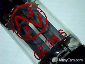

    Hiện phần nguồn dùng 02 bóng nắn GZ 34S như hình này bác à:
    Em nhìn thấy cả 02 bóng này rất mới nên chắc là dùng tốt, chưa phải thay thế.

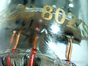

    03 bóng tầng đầu: 12AU7 x 02 và 12AX7 x 01 thì dùng loại này:
    trong đó có 01 bóng mất hết nhãn... Bộ bóng cs 6CA7 thì in nhãn Pe... gì đó theo link sau..

    Bóng này tầm trung thôi Bác, nếu có điều kiện Bác thay bóng nắn nguồn tốt hơn
    Bác sẽ bất ngờ đấy :D

    Các bước cân chỉnh ATM-1:
    1. Chỉnh biến trở VR7 (10K) đồng thời đo điện áp ra tại điểm giữa của biến trở để áp phân cực cấp cho tất cả các đèn đều giảm nhẹ (dòng tĩnh qua 04 đèn CS giảm)
    2. Chỉnh VR1 (10K) để dòng tĩnh qua 02 đèn 6CA7 ở một kênh là như nhau. Tương tự chỉnh VR2 cho các đèn 6CA7 ở kênh còn lại.
    3. Chỉnh VR3 (20K) để biên độ của tín hiệu ra của tầng đảo pha là như nhau. Tương tự chỉnh VR4 cho kênh còn lại.
    4. Lặp lại bước 1... để tăng dòng tĩnh qua các đèn công suất: áp 420 V, dòng 40 mA (áp phân cực cỡ - 40 V, tuỳ thuộc vào chất lượng của đèn); công suất tiêu tán trên mỗi đèn cỡ 17 W. CS max 25W http://frank.pocnet.net/sheets/127/6/6CA7.pdf.

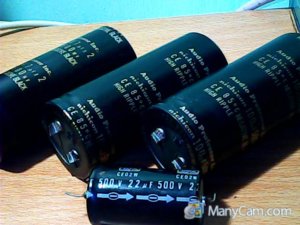

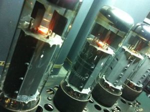

    ATM-1 đèn công suất dùng 04 bóng 6CA7 có in logo Penta Lab
    Test thử với dàn tụ ngoài trong khi chờ mua tụ khác
    Bộ bóng 6CA7 này do một người bạn của bác chủ của ATM-1 mang từ Nhật về, nhưng em tra Google không thấy...
    Nếu nâng cấp bộ đèn CS thì theo các bác nên chọn dòng 6CA7 nào?
