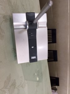

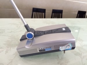

    Em nhờ các bác giúp em setup con linksys wre54g này với ah! tình hình là em muốn sóng wifi trên lầu cho nó mạnh để em làm việc,nhưng cái modem wifi của nhà mạng để nhà dưới yếu quá,nên trên lầu em không bắt được sóng.Ra chợ tìm mua cái mạnh hơn ,thì người ta bán em cục này nói về settup xong đem lên lầu gắm vào ổ điện là dùng sóng tiếp nối từ dưới qua cục này phát lại thì dùng vô tư,thấy cũng hay và không dùng dây nên em thấy cũng tiện.Nhưng về setup hoài nó không được,nó chỉ nhận được sóng nhà dưới và có phát wifi nhưng thiết bị trên lầu có nhận tín hiệu nhưng không kết nối được.vậy bác nào dùng rồi hoặc biết cách sử dụng thì chỉ giúp em với ah,cảm ơn các bác nhiều.nếu tiện thì nhá máy em ,em goi lại.em tuấn,0905220112.

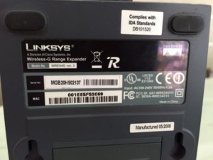

    em gửi mặt sau để xem thông số của nó ah!

    Con Linksys của bác chuẩn G nên tuổi đời hơi cao, không biết có còn đủ sức phục vụ bác nữa không. Vụ này chắc phải check cụ thể trên con của bác. Bác ở HN chuyển qua em test giùm cho. Bác ở tỉnh khác thì em chịu

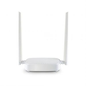

    Cái này gọi chức năng là Repeater đó bác, không cần dây gì mà chỉ cắm điện và đặt ngay đường luồng để phát tiếp lên, mà nó phụ thuộc vào modem có hỗ trợ chức năng này không, để em xem thử nhé , nếu modem này không được thì bác lấy con này là OK.
    http://www.lazada.vn/catalog/?q=tenda+n301

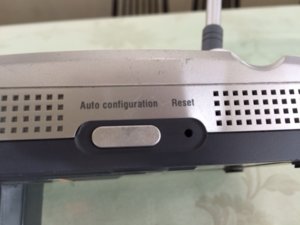

    em thấy có nút auto configuration... để làm gì vậy bác?
