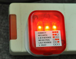

  12. Thắng Việt
    Thắng Việt Advanced Member
    11/6/08
    2.529
    53
    Dùng ổ cắm này test báo: Correct! nghĩa là đã tiếp mát đúng yêu cầu rồi hả các bác?
    Cho em hỏi luôn một chút là khi chưa tiếp mát thì xem phim HD ( dây HDMI chạy từ HDP Dune sang Receiver sau đó chạy 1 dây HDMI từ Receiver lên LCD ) bình thường, nhưng từ khi tiếp mát rồi mỗi khi bật công tắc đèn neon trong phòng thì màn hình LCD lại tối thui khoảng 3 giây sau đó trở lại bình thường. Các bác giải thích giúp em với.
