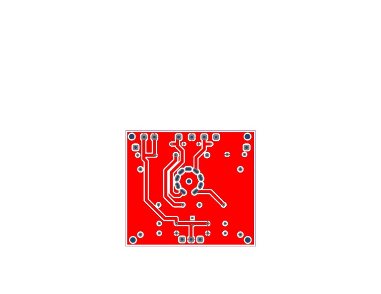

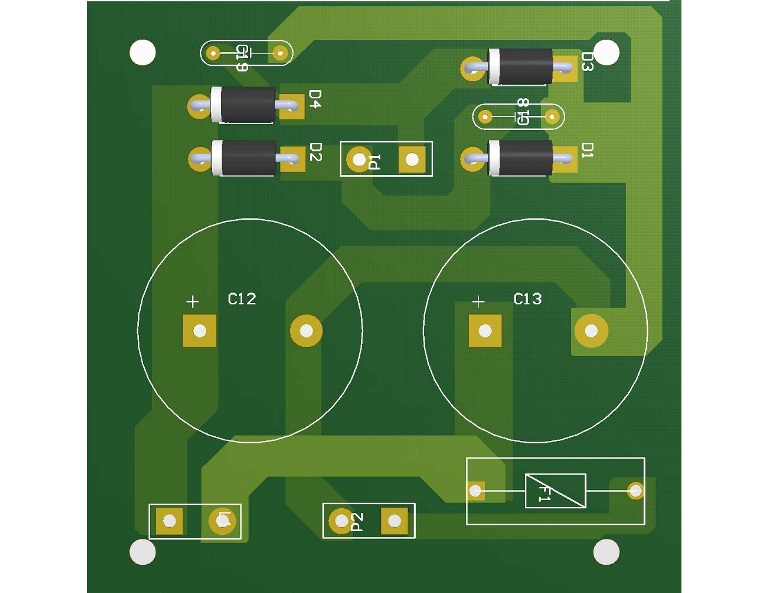

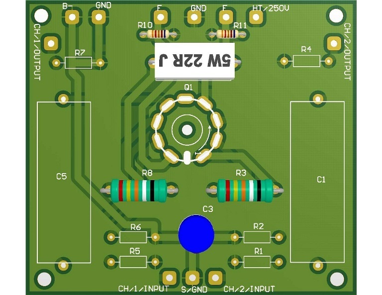

    Xin up file PCB các bác kiểm tra hộ nhé, mình tạm chọn 2 màu này cho dễ dò mạch, Mình có nhờ vài bác tranh thủ kiểm tra. Chiều nay chuyển file xuất pcb luôn.
    Tối nay sẽ thông báo chi tiết giá 1 bộ PCB .
    Thân

    - PCB đẹp quá :D . Trình độ còi nên nãy giờ căng mắt em mới xem được cái vỉ Nguồn thui, thấy ngon! chỉ góp ý bác chữ L1 bác đưa ra giữa, in rõ hơn. Chỗ P2 điện áp ra bác đánh dấu +, - để tiện đấu dây (mặc dù rò cũng ra). Lỗ khoan bắt vít xuống chasiss có gần đường mạch quá không. Em chỉ biết có thế không biết có đúng không? xin ý kiến các bác :D

    Ghi nhận góp ý của bác, mời bác khác xem cho ý kiến nhé,

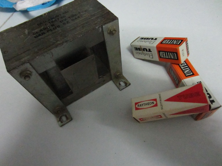

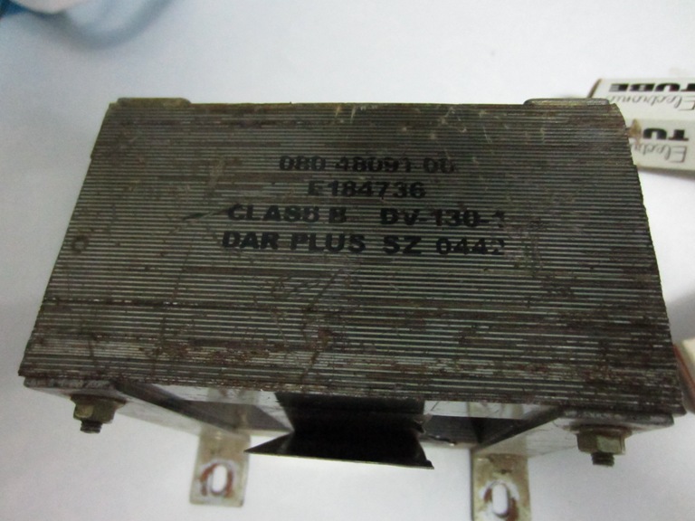

    Nhân tiện post các bác xem súng và đạn em chuẩn bị, săn lùng cùng bác lovetubewa chiều nay
