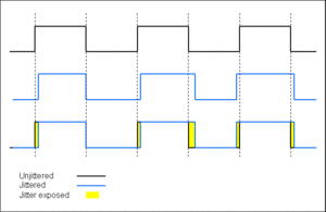

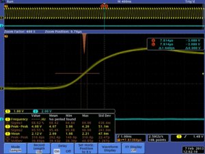

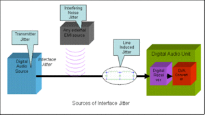

    2. Jitter
    Dac nhận được 3 byte , nhưng thời gian nhận là bao lâu so với thới gian phát ( ví dụ máy tính truyền 3 byte trong 1 ms , trong khi DAc nhận được 3 byte trong 1.1 ms , sự chênh lệch về mặt thời gian gọi là Jitter 0.1ms )
    Đối với việc tính toán thì Jitter không quan trọng bằng bit perfect , bới vì kết quả tính toán không thay đổi dù có chênh lệch thời gian ( ví dụ sử dụng máy tính chip Core i5 tính một bài toán thì nhanh hơn máy chip Pen 4, nhưng kết quả thì không thay đổi)
    Đối với âm thanh thì lại ảnh hưởng rất lớn đên chất lượng âm thanh ví dụ nôm na , một nhạc cụ nhanh hay trễ 1ms so với nhạc cụ khác sẽ cho ra cảm nhận âm thanh khác biệt em gửi hình minh hoạ về Jitter để các bác rõ thêm
    Như vậy một nguồn phát hay là nguồn phát luôn bảo đảm bit perfect và Jitter nhỏ nhất , đó là nguyên nhân giải thích tại sao bộ âm thanh digital này hay hơn bộ digital kia ( cho rằng phần analog là như nhau)
    Các bác nào có DAC Wadia có cả cổng Coaxial và USB có thể kiểm chứng, cùng 1 file wav nhưng cấp tín hiệu qua cổng Coaxial và USB cho chất lượng khác nhau là do 2 đường đó có Bit perfect và Jitter khác nhau.
    Tín hiệu Digital -> USB -> I2S -> DAC chuẩn hơn Tín hiệu Digital -> SPDIF (Coaxial, Optical) -> I2S -> DAC vì Digital-USB là giao thức bit perfect (Data được truyền đi và kiểm tra bit perfect , nếu không bit perfect thì truyền lại)
    Trong khi Digital-SPDIF là giao thức không bit perfect, vì tín hiệu chỉ truyền đi một chiều nếu truyền sai thì nhận sai không kiểm tra bit perfect, do đó dây truyền SPDIF cần phải thật tốt để có thể truyền bit perfect (Đối với việc truyền SPDIF ngoài yếu tố dây dẫn còn có yếu tố biên độ của tín hiệu SPDIF nữa) nhưng có tốt cách mấy cũng không thể bảo đảm là bit perfect được
    Về yếu tố Jitter , truyền bằng SPDIF-I2S cần phải qua 2 công đoạn mã hoá clock+data và giải mã clock+data , các công đoạn này làm tăng thời gian truyền dữ liệu và làm giảm độ chính xác về thời gian truyền dữ liệu nên Jitter sẽ tăng lên trong khi truyền bằng USB-I2S thì bỏ qua giai đoạn này nên Jitter là nhỏ nhất

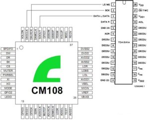

    Hi bác Scorpio, dùng chip gì để xuất USB -> I2S là tùy bác. Vấn đề là xử lý làm sao để đường I2S vào chip DA ngắn nhất để giảm thiểu jitter hết mức có thể. Bản thân em dùng Cmedia bác ạ, dòng CM108, ta bắt tay vào làm thôi:
    1. Chuẩn bị đường tín hiệu Digital -> USB -> I2S: Kiếm soundcard USB có chíp CM108 (Các bác có thể kiếm bất cứ chip gì xuất được USB -> I2S) để dễ dàng câu dây tín hiệu I2S từ 3 chân của chip CM108 ra. Hướng dẫn câu 3 dây tín hiệu I2S từ chíp CM108 bác xem hướng dẫn ở trang 1 topic này của bác giahuy:
    viewtopic.php?f=7&t=82005
    (Bài em làm thực tế ở trang số 18, em mua CM108 và nhờ người câu hộ cho luôn lên đỡ hẳn bước này)
    2. Dowload Datasheet của CDP của bác, của em là Sony DTC-1000ES dùng chíp DA là TDA1541 (Nhiều CDP đầu bảng của các hãng cũng dùng chíp TDA1541, các CDP dùng TDA1541 em liệt kê ở file đính kèm). Sau đó em cắt 3 mạch tín hiệu đầu vào của TDA1541 (Chân số 1, 2, 3)
    Đấu 3 dây tín hiệu I2S từ chíp CM108 vào 3 chân của chíp TDA1541 với thứ tự:
    Chân 47 (CM108) -> chân 2 (TDA1541)
    Chân 46 (CM108) -> chân 1 (TDA1541)
    Chân 44 (CM108) -> chân 3 (TDA1541)
    (Hình minh họa)
    3. Nối máy tính với USB, bật chương trình nghe nhạc HQ Player lên, vào File -> Settings -> Device chọn USB CM108 rồi thưởng thức thành quả thôi. Với Foobar2000 thì mở chương trình -> chọn preferent -> playback -> output -> chọn wave out

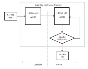

    1. CM108 có đảm bảo bit perfect?
    Có. Lịch sử phát triển các giao thức truyền dữ liệu qua USB (Universal Serial Bus) có 4 loại như sau:
    - Control Transfers
    - Interrupt Transfers
    - Isochronous Transfers
    - Bulk Transfers
    CM108 sử dụng giao thức Isochronous Transfers nên đảm bảo bit perfect. Em tóm tắt lại giao thức thành sơ đồ dễ hiểu như hình vẽ sau:
    Các bác muốn tìm hiểu chi tiết thì có thể tham khảo ở đây: " msdn.microsoft.com/en-us/library/windows/hardware/hh406225(v=vs.85).aspx "

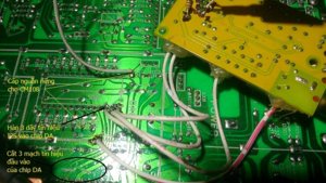

    Em cũng bổ sung luôn hình em làm thực tế để các bác tiện theo dõi nếu không muốn xem ở topic bên kia:
    Các thao tác:
    - Cắt 3 mạch tín hiệu I2S đầu vào chip DA của CDP (Xem sơ đồ mạch của CDP trước khi làm)
    - Hàn 3 dây tín hiệu I2S vào chip DA
    - Hàn 2 dây nguồn +5V và mát cho CM108 (Hoặc Xmos, amanero)
    Các bác có thể bỏ qua thao tác hàn 2 dây nguồn +5V và mát cho CM108 (Hoặc Xmos, amanero). Nếu bỏ qua thao tác này thì CM108 (Hoặc Xmos, amanero) vẫn sử dụng nguồn +5V của máy tính (Nguồn nhiễu)

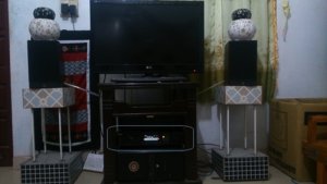

    Kết quả là em nó đã hót đây bác ạ:
    Máy tính (Footbar) -> TDC 1000ES (Mod) -> Sansui 607l Extra -> Victor zero 5. Nhận xét: Thấy tiếng thật trung thực, chi tiết đúng chất mình thích. Bass xuống sâu mà rất gọn, kiểm soát tốt
    Máy tính (HQ Player) -> TDC 1000ES (Mod) -> Nad 304 -> Mordaunt short MS 10i Pearl (Bản ngọc trai). Nhận xét: Thấy cũng đúng chất tiếng đó. Thậm chí bass ở loa bookshelf mà vẫn có lực và tốc độ rất tốt; trung âm dầy dặn
    Việc cắt 3 mạch của CDP có thể làm các bác run tay, đặc biệt là các bác chưa có sơ đồ mạch của CDP càng không dám làm. Em sẽ hỗ trợ các bác sơ đồ mạch của bất kỳ CDP nào. Các bác cứ comment hoặc PM mã CDP và email của từng bác cho em, em sẽ gửi mail lại cho từng bác theo thứ tự trước -> sau.

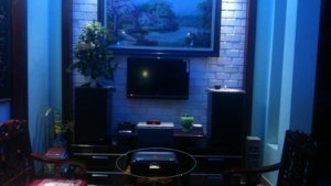

    nhà bác tài đẹp thía
    loa gi thế bác
