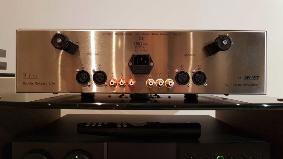

    Em đang có 1 amp tích hợp ( arye ax7e của mẽo), em đang muốn kiếm một em pre đèn để thay đổi chất âm.?
    Vậy em xin nhờ các bác am hiểu tư vấn giúp một em phù hợp và hướng dẫn em cách đấu với ạ ( do em mù tịt về kỹ thuật, nên có hướng dẫn bằng hình ảnh là tốt nhất ạ) em xin cảm ơn!
