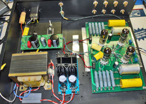

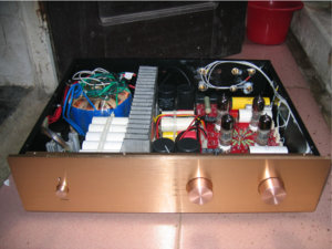

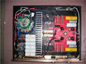

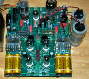

    Vài tấm ảnh pre818 các thành viên đã hoàn thiện

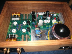

    Pre818-NgocLam V.1

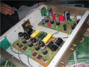

    PRE818 của Bác NOBG

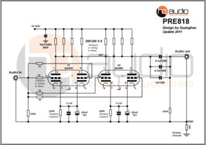

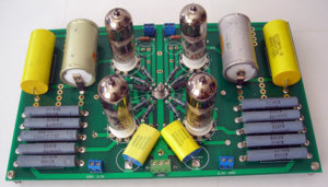

    Re: Pre ConradJohnson by 818design
    các Bác xem hộ em và xin cho ý kiến đóng góp. Xin cảm ơn!
  20. ClassA
    ClassA Moderator
    5/12/05
    2.524
    46
    Mấy hình bác vừa đưa lên không thấy có điện trở Anode à, Anode có mấy tụ nối mass thế làm sao có tín hiệu ra?

  22. ClassA
    ClassA Moderator
    5/12/05
    2.524
    46
    Vậy phải bỏ mấy tụ 100uF và 4.7 uF nối từ Anode xuống mass đi chứ, không tại Anode chỉ còn tín hiệu DC thôi. Cái sơ đồ đầu tiên của bác mới đúng.

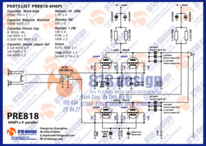

    sơ đồ em post ngay đầu tiên dành cho tub 6H30

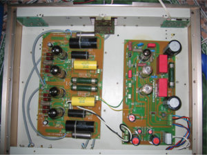

    Tiếp theo là sơ đồ dành cho tube 6H6! trở kháng ra dưới 500 ôm!
