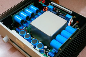

    Chào các bác.
    Cũng giống như mọi khi,sau khi em "cửa đóng then cài" trong một thời gian dài thì hôm qua em đã trở lại với sản phẩm mà em dành nhiều tâm quyết cho nó,đó chính là chiếc ampli Gôn Mun Clone phiên bản đầu tiên. Chiếc ampli này là phiên bản clone,không phải do em thiết kế mạch,em chỉ làm nhiệm vụ sắp xếp linh kiện(layout) theo cái vỏ hộp mà em có và mua linh kiện về lắp. Trong quá trình lắp cũng phát sinh nhiều vấn đề(về vật tư,kỹ thuật,layout...) nên tiến độ cũng rất chậm,em xem phiên bản này như là làm thí nghiệm để kiểm định lại chất lượng mạch nguyên lý,rút ra nhiều bài học để cải tiến cho phù hợp hơn,tốt hơn trong các phiên bản sau.
    Em sử dụng:
    - Mạch nguyên lý là mạch hãng dùng trong Gôn Mun Tê Lót 5000,em chỉ giảm bớt số lượng sò công suất cho phù hợp với điều kiện vỏ hộp của em.
    - Toàn bộ linh kiện em dùng loại giống hãng,có 2 vị trí em thay thế loại khác là Mosfet công suất 10N20/10P20 em thay bằng 2SK2221/2SJ352 và diode nắn điện STTH6102 em thay bằng STTH6002. Những vị trí thay thế này có thông số gần giống với linh kiện hãng dùng nhất(theo hiểu biết của em)
    Thông số kỹ thuật mà em đã đo kiểm đạt như sau:
    - Công suất 200W/8 ohm/1 kênh, 370W/4 ohm/1 kênh,(nguồn chính trong mạch công suất em dùng là +/-80V,nguồn Driver là +/-90V)
    - Băng thông từ DC đến 100Khz,mạch công suất có thể hoạt động rộng hơn nữa nhưng do mạch bảo vệ cao tần hoạt động nên em chỉ đo ra được có bấy nhiêu thôi. :mrgreen:
    - Tĩ số S/N trên máy thực tế đạt được 120dB.
    - Độ nhạy ngỏ vào là 1Vpp # 0.707Vrms
    - Damping Factor = 400 với tải loa 8 ohm.
    - Xuyên kênh L/R là 115dB
    - Dòng ra loa tức thời có thể đạt được 40A(trong dưới 100mS) = ngưỡng bảo vệ của máy.
    Buổi ra mắt đã được thực hiện trong chiều 1.5.2011 đầu tiên tại showroom Thi Văn sau đó em có mang qua nhà bác Metalworks để có phối ghép khác và nhận được nhiều ý kiến đóng góp hơn.
    Em mở topic này xem như là nơi em nhận thông tin phản hồi từ những bác đã nghe sản phẩm này,mọi ý kiến đóng góp đều được em chân thành tiếp thu dù là tốt hay chưa tốt để em có thêm thông tin mà hoàn tiện sản phẩm tâm huyết này.
    Phần đánh giá sản phẩm em xin không nêu ý kiến cá nhân của mình,em mời các bác đã và sẽ nghe phát biểu ý kiến ạ.

    Em xin gởi một vài hình ảnh về buổi nghe thử và hình ảnh bên trong Ampli này:

    Biến áp nguồn e này làm ở đâu thế các bác??
  15. Ultraline
    Ultraline Advanced Member
    14/8/09
    4.757
    35
    Re: Ra mắt phiên bản ampli Gôn Mun Clone đầu tiên(1-5-2011).
    Biến áp này là biến áp xuyến quấn ở SG bác ạ,em cho nó vào cái hộp nhôm cho nó cùng tông với mặt máy. :D

    Đây là một amp tích hợp nghe quá hay so với tầm giá...đây không phải là nhận xét của riêng em mà của nhiều anh em vnav cùng nghe. Nội thất đẹp, sử dụng những linh kiện tốt và đặc biệt là ngoại thất thì lơ mơ khó phân biệt được là hàng thật với hàng clone.
    Tuy nhiên, để tiếng được dày và ấm hơn, bác chủ chắc sẽ thêm sò cho version tiếp theo rồi.
    Chúc mừng Ultraline...
