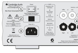

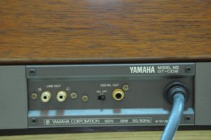

    Bắt chước bác theo Tây học, em thử chui vô trang nhà của vài hãng be bé như Cambridge, Sonic Frontier, PassLab, Audio Fidelity, Rogue ... thì thấy đồ của mấy ổng chạy xả láng 115/230 50Hz/60Hz, chỉ đơn giản là gạt công tắc hoặc đổi con jump bên trong máy trước khi gửi hàng .
    Hãng yamaha còn chơi ác hơn, điện 100V cũng chơi luôn 2 tần số .
    Em nghĩ mấy ông hãng lớn không chơi dại viết lung tung để cháy máy chúng nó kiện chết .
