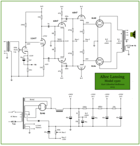

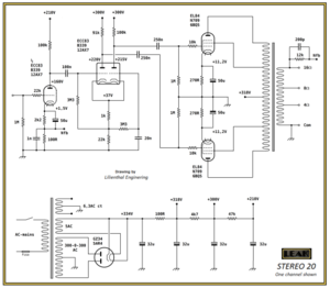

    Mở đầu là Amp El84 PP. Dùng loại tube rất phổ thông dễ làm âm thanh khá hay.
    Amp LEAK ST-20 được sản xuất tại Anh Quốc từ những năm 58. Mạch thuộc vào loại đơn giản. Tầng đầu input dùng tube ECC83. Tầng đảo phase kiêm Driver chạy mạch Long tail phase inverter. Dùng hồi tiếp toàn cục rất sâu.

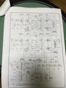

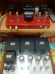

    Em đang nghe con này, linh kiện theo đúng chema, được đăng trên tạp chí Audio của Nhật tháng 2/1978
  4. buiducbac
    buiducbac Advanced Member
    25/6/09
    4.165
    Mạch này theo em hay ạ, có rất nhiều ưu điểm: Tầng input sang đảo phase nối trực tiếp. Tầng Driver chạy Cathode follower thúc tube công suất dễ dàng đạt Full Power. Băng thông vì thế rất tốt. Tốn ít tụ nối tầng. Âm thanh mạnh mẽ.

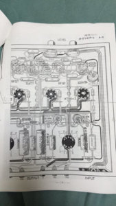

    Em còn nguyên trích đoạn của tờ tạp chí năm ấy, từ part-list, schema, hình ảnh
    Wiring diagram
  6. Muihex
    Muihex Advanced Member
    8/7/12
    2.403
    14
    36 phố phường
    Em đếm ra là 9 bóng, chắc bác làm mono phải ko ạ

    Không cụ ạ, con này về đến tay em thay mỗi má gỗ và dàn tụ nối tầng

    Sêma là KT88, cái amp bác post lên hình như là ECL82 mà?

    Trong ảnh của em có 2 con, 1 con ECL82 PP và 1 con KT88 PP :D

    Con ECL82 hịn hơn con dưới, toàn đồ hãng ko :)

    Không cụ ạ :D Con dưới hịn hơn em vẫn theo Schema - KT88 GEC x 4 , 12BH7x2 12AT7 x1 6FQ7 x2 nối tầng em thay toàn bộ bằng Mundorf Supreme :D

    Ý cụ ấy nói là con trên bộ biến áp hịn hơn. Con dưới hình như là quấn

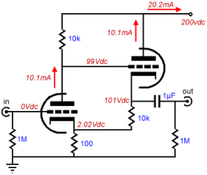

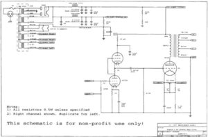

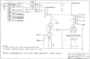

    Anh bạn em đang nghe 45 SE theo schema này với tai trâu của em khá ấn tượng - không biết là do mạch hay hay do linh kiện chọn lọc :) Cụ buiducbac cho em xin nhận xét với ạ
    Chi tiết về schema này ở đây ạ: https://drive.google.com/file/d/0B_y6BL ... sp=sharing
  21. buiducbac
    25/6/09
    4.165
    Các anh tây đã phân tích chi tiết rồi, mạch này là dạng cơ bản đặc điểm nổi bật đơn giản dùng ít linh kiện.
    Tầng input kiêm luôn Driver dùng Tube 6072 là loại có đặc tuyến rất đẹp gain 44 lần chạy mạch SRPP có tụ thoát cathode nên gain của tầng này cỡ 35 lần trở kháng ra tầm 15K đủ để lái tube 45. Kiểu mạch SRPP cho âm thanh nhanh, chi tiết, méo thấp phối hợp với đèn công suất 3 cức đốt tim trực tiếp sẽ rất phù hợp.
    Tầng Output tube 45 chọn đốt tim AC sẽ cho âm thanh nhạc tính hơn đốt DC. Tuy nhiên có thể nhiễu nền sẽ hơi cao mặc dù đã dùng mạch Hump port. OPT nên dùng lọai 3.5K-5K để DF cao hơn sẽ dễ kéo loa hơn.
    Có một số linh kiện phải dùng loại tốt để âm thanh hay hơn: tụ bypass cho 6072; tụ thoát cho tube 45; tụ nối tầng.
    Một điểm nữa họ không dùng hồi tiếp âm. Sẽ rất hay đối với thể loại Vocal, nhạc cụ

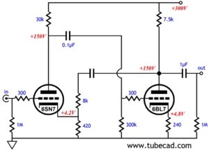

    Các cụ cho em hỏi, em có thể dùng mạch sau làm pre đc ko ạ

  25. buiducbac
    25/6/09
    4.165
    Bác TubeCad có rất nhiều mạch Pre hay. Bác nên chọn loại này
    http://tubecad.com/2013/04/blog0260.htm
