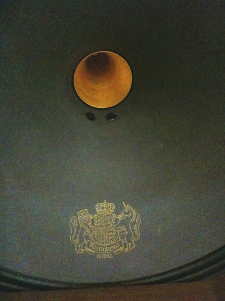

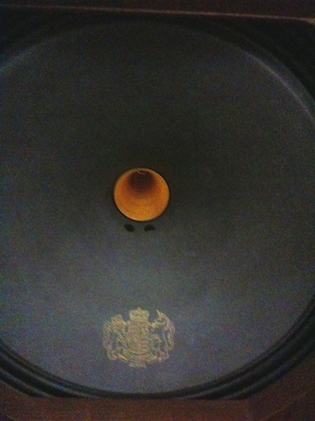

    Trưa này về nghe nhạc em cũng báo cáo với các cụ về cách xử lý màng loa tannoy bị ẩm mốc.
    Tại vì bước đầu cũng đang ngại ngần, đêm qua em làm một lần bật điều hòa đến sáng nay, theo lời bác pheulong thì 3h sau khi xử lý là nghe bình thường em đợi mãi trưa nay mới nghe chưa thấy bị gì, về cơ bản là rất ổn ạ :mrgreen:
    Loa bên trái Loa bên phải

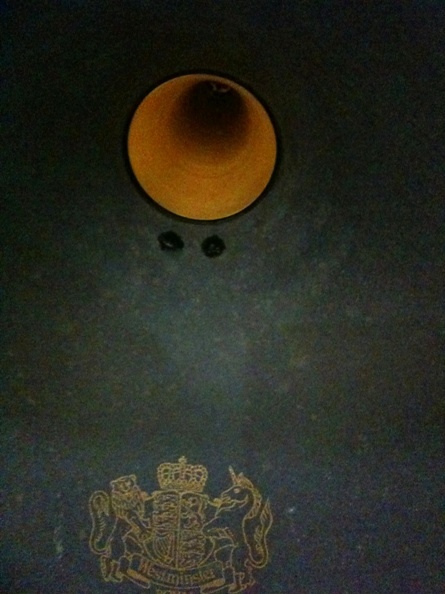

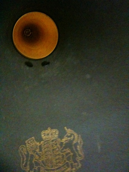

    Hôm qua em post lại
    loa bên trái
    loa bên phải

    Ko đâu bác, khi mới phun bọt xong thì nhìn nó loang là cái chắc, nhưng sấy nhẹ cái bay hơi rất nhanh, cái này bác sẽ thấy khi lấy giấy thấm lăn nhẹ, thấy giấy ướt là ổn, theo em hỏi mọi người cái loại xịt này nó na ná ô xi già vậy nhưng nhẹ hơn rất nhiều, lúc đầu nhìn thấy loang (đổ bọt nước vào mà ko loang thì hơi lạ) nhưng sấy nhẹ nhàng nó bay hơi rất nhanh, chú ý khi làm em rút ra kinh nghiệm là là loa này xong hẵng sang loa kia, quét xong là lấy giấy thấm luôn khoảng 1h đầu thấy còn loang lổ, đến giờ bác nhìn thấy đấy khô đét, em chụp điên thoại nên ko ổn lắm chứ bên ngoài trả lại như ban đầu luôn, hôm qua em ra thấy các bác phun cái bọt này vào mấy cái xe cũng sang hỏi việc gì ko các bác ấy bảo nó sinh ra để làm việc đấy bị gì mà chết à. Xử lý thế này ổn theo lời bac pheulong là sẽ ko bao giờ bị mốc lại nữa kể cả thùng bị mốc phun bọt này vào lau cũng . hết luôn, bạn bác ấy dùng 1 năm rồi chưa thấy mốc lại tuy rằng hình thưc bảo quản vẫn như trước (nói thế chư ai bị một lần chắc lần sau cẩn thận hơn tí), và có thêm một kinh nghiệm theo em là khi phun bọt nên lắc mạnh phun bọt vào chổi rồi quét tốt hơn dùng bình phun, cái loại này có lúc thì toàn bọt nhẹ, có lúc thì thấy cả bọt lẫn nước rất nhiều.
