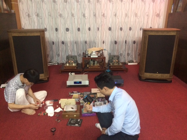

    IMG_1848.JPG Chung Tình........................

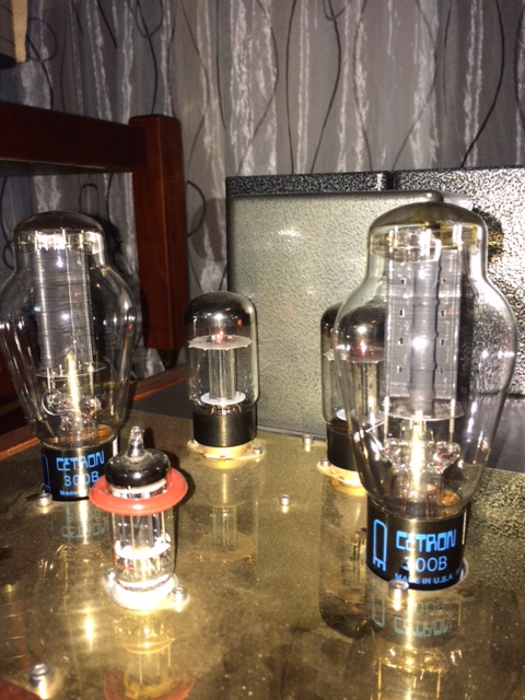

    300B PSE đây các bác, đánh Tannoy classic 15 inh cũng ổn, ấm áp thì cho ecc mullard, tốc độ tách bạch đổi 6sn7 sylva đế sắt tầng đầu. IMG_0425.JPG

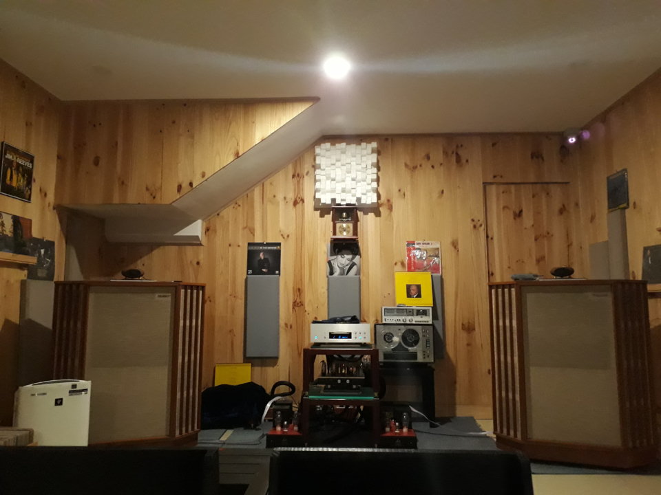

    211 mono block có 1 bóng đánh Tannoy Yorminter thuyết phục nhiều thính giả khó tính, sau khi bác chủ bồi bổ ampli và dây dợ, em nghĩ chơi ampli đèn DTH đánh Tannoy chỉ cần vừa đủ công suất nhưng chất lượng linh kiện đèn đóm phải tốt mới ok 852851ea-e5c0-4b8a-b106-8a84ce77e866.jpg .

    Airtight 211 đồ hãng cũng chỉ mới đủ gãi ngứa cho Yorkminster thôi . trầm của em này xuống tới 23 Hz. của Kingdom xuống tận 16 Hz còn của Canterbury 28 Hz thôi.
