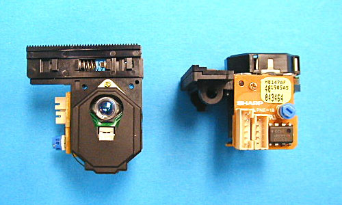

    mua mắt đọc mới Sharp 208 147AFZZ ở đâu
    :idea: Thằng cu nhả em co vấn đề về mắt( nhãy bãn và ho hen quá) Em muốn thay mắt cho nó nhưng kiếm không ra mắt mới.Kinh nhờ các bác chi dùm em chổ mua .em thành thật mang ơn...........loại mắt đọc SHAP208147AFZZ

    Con cd nhà em tiếng nó hay quá nên em không nỡ .thật lòng em rất muốn đựơc các sư huynh giúp nhưng sao hổng thấy ai trả lời cho em cả hu hu :(

    Con mắt này bạn tới số 14 Hoa lư HN . Gần phía Đại cổ Việt . Hỏi Khôi .
    Không biết giờ còn đồ mới không . Trước bán nhiều lắm

    ÔI rồi !
    Loại này hiện giờ hết thật rồi ! Hôm trước đi mua LK vừa hỏi xong .
    Nhưng CD Shảp của bạn còn quay đĩa không vậy ?
    Nếu lắp đĩa vào mà máy còn quay mà không đọc được bài thì .... chưa chắc Mắt đã hỏng .
    Có thể con Ram ( cạnh IC DSP ) bị toi . Con CD nào cắm nhầm điện 100-220v rất dễ toi con này .
    Con này có họ với 62256 hay 41256 gì đó .
    Ngày trước tôi bay bóc ở vỉ Video CD Graphic . Phong trào chuyển VCD nên các board mạch Video Graphic này vứt đi khá nhiều ở các dàn máy Panasonic hay Technic
    Tuy vậy bạn có thể tìm gặp các con này ở các Board PC cũ đời 486-586
    Hy vọng bạn hồi phục được con CD này
