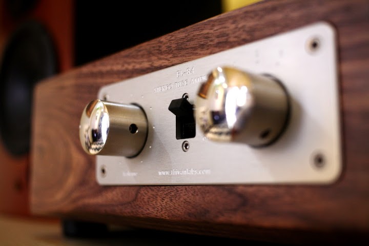

    Lần đầu tiên nhìn chiếc Amply đèn EL84 của Thivanlabs, tôi thực sự thích thú với vẻ đẹp duyên dáng và phong cách cổ điển. Với mức giá dưới 10tr mà nhà sản xuất vừa công bố thì thật đáng nể bởi phần cơ khí của sản phẩm này tập hợp nhiều nguyên vật liệu rất tốt : Mặt amply làm từ gỗ Walnut (Hoa Kỳ), vân gỗ màu hạt dẻ đẹp tự nhiên sang trọng. Theo nhà sản xuất chia sẻ, vì là gỗ tự nhiên nên mỗi mặt gỗ hoa văn đều khác nhau, điều này khá thú vị vì mỗi người sở hữu Thivan EL84 amp sẽ hãnh diện với “hàng độc” của mình. Phiến kim loại được CNC khá sắc sảo cùng với hai núm điều khiển volume và selector đối xứng qua một contact on/off đã tạo nên điểm nhấn rất duyên trên mặt máy. Nút contact mầu đen nhìn khá vintage và chắc chắn, bật lên xuống đầm tay, chính nút mầu đen này đã tạo sự liên kết mầu sắc của mặt máy với tổng thể amply. Thùng máy được gia công bằng sắt dày 2mm cứng cáp, lắp ráp chắc chắn, sơn đen nhám dày. Nhìn bề ngoài thì amply này không thua kém gì các amp hãng nước ngoài về gia công cơ khí. Tựu trung, tổng thể amply rất gần gũi và dễ hòa hợp vào các không gian nội thất và bộ giàn khác nhau.
    Bên trong sản phẩm, bố cục sắp xếp các linh kiện mạch lạc, toàn bộ phần đèn nằm bên trong thùng máy tránh nguy hiểm cho người dùng hay trẻ em. Điều này có thể khiến nhiều người chơi nhạc luyến tiếc khi không nhìn thấy được vẻ đẹp lung linh của bóng đèn điện tử, nhưng sau nhiều giờ ngồi nghe và ngắm nhìn mới thấy hết được vẻ đẹp và triết lý thiết kế “Đơn giản và Gần gũi” mà anh Thi Văn gởi gắm trong đó. Ngay phía trên đèn, thùng máy có các rãnh thông khí tản nhiệt khá tốt nên amply chỉ ấm nhẹ mà không quá nóng thùng máy sau hơn 4 giờ nghe nhạc liên tục. Sử dụng amply đèn Thivan EL84 trong phòng ngủ, phòng khách là hoàn toàn khả thi và an toàn.
    Bóng EL84 là loại bóng công xuất nhỏ nhưng có chất âm ngọt ngào và truyền cảm, rất nổi tiếng từ những thập niên 70, nhưng nó không quá đắt tiền và được nhiều hãng âm thanh lớn đưa vào thiết kế amply của mình. Amply đèn Thi Văn EL84 được thiết kế với tầng công suất đẩy kéo chạy 4 bóng EL84 cho ra công xuất 10w/kênh, ráp theo mạch autobias. Phần khuếch đại sử dụng 2 đèn 12AX7 và 12AU7 với linh hồn của chiếc amply đèn là biến áp xuất âm do Thivanlabs chế tạo cho chất âm đặc trưng riêng biệt. Phần nguồn dùng biến áp xuyến với choke và tụ dầu khá lớn tạo sự tin tưởng cho nguồn điện sạch và ổn định. Tất cả mạch trong amply dùng kết nối point to point vì thế đường tín hiệu được ngắn nhất và hiệu quả tốt hơn về mặt chống nhiễu.
    Một số người nghe nhạc thường thích một chiếc amply “ trung tính “ tức là nó sẽ không áp đặt chất âm lên hệ thống và các tác phẩm âm nhạc, nhưng điều đặc biệt mà tôi thích ở chiếc amply đèn EL84 này là nó sẽ áp đặt một chất âm, một trải nghiệm rất cá tính, đó là sự ngọt ngào của trung âm và một chất âm rất mộc mạc. Nó làm cho bài nhạc dể nghe, dể cảm xúc nhiều hơn …
    Thử nghe một bài Lossless Stockfisch Records “ Close To The Music “ Volume 4, với “Let The Music Flow” . Tiếng cây guitar thùng trong trẻo réo rắt như có vẻ ngọt ngào hơn và không chói gắt, giọng hát Alan Taylor truyền cảm và sâu lắng hơn. Chuyển qua phần test bằng đĩa than, ít khi nào mình nghe liên tục nhiều lần hai LP “ Lặng lẽ tiếng dương cầm “ và “ Ngàn thu áo tím “hay như hôm nay, trung âm rất mềm mại và lôi cuốn, tiếng hát của ca sĩ dày và như gần gũi hơn. Amply này cho một dải cao không quá sáng và phần trầm tuy không xuống thấp nhưng vẫn đầy đặn và thuyết phục. Theo tôi thì chiếc amply này rất phù hợp cho các bạn thích nghe vocal, nhất là nhạc vàng Việt Nam, khi những bản thu âm cũ có chất tiếng mỏng và thiếu âm hình.
    Thiết kế đẹp, đơn giản và sang trọng, chất âm ngọt ngào đầy cá tính với mức giá thật sự hấp dẫn so với những gì mà chiếc amply này mang lại . Đây là chiếc amply đèn công xuất nhỏ rất đáng để sở hữu và trải nghiệm, nó dễ dàng phù hợp với nhiều người chơi nhạc và lân la bước đầu tìm hiểu chất âm truyền cảm, tinh tế của amply đèn.

    Về hình thức thì em thấy rất chắc chắn. Về gu cá nhân thì em chưa thích hai nút vặn phía trước máy mạ bóng loáng và phản chiếu các ánh đèn nhiều làm giảm đi tính chất vintage của thiết kế. Em thích nút vặn ngắn hơn và mạ mờ như phần nhôm mặt máy, thậm chí có thể là nút nhựa đen như một số amply đèn vintage hay dùng. Em cũng đang có ý tưởng lắp thêm hai đồng hồ VU hai bên để tạo ra sự khác biệt :D
    Công tắc máy bằng nhựa đen cho cảm giác chưa chắc chắn khi bật và tắt, nếu có thể thay công tắc kim loại thì tốt hơn.
