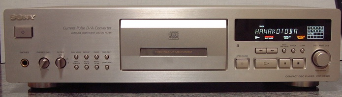

    Em đang ghi bằng Aopen nè, ghi ào ào, nhưng có 2 đĩa em ghi tốc độ 4x thì không chạy trên sony 338esD được, đầu DVD lại đọc được, không hiểu sao, còn lại toàn phải ghi ở tốc độ 8x thôi, có bác nào biết cho ý kiến,
  10. PhuongHoangKT
    PhuongHoangKT Advanced Member
    22/11/08
    340
    Nó đọc mà vấp thì còn đc, đằng này nó ko đọc, thế mới đau chứ...

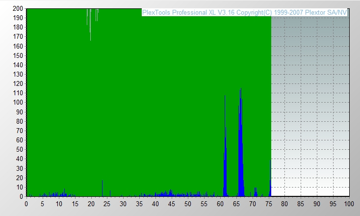

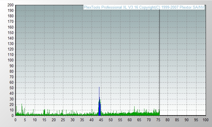

    Hôm nay rảnh em làm thử 1 CD quality check giữa ổ ghi trong có sẵn trong laptop và ổ ghi bán chuyên nghiệp
    Phôi đĩa sử dụng: Mitsubishi Chemical Phono-R EX
    Nguồn nhạc: chép lossless đĩa FIM Audiophile Reference IV, APE
    Phần mềm: ImgBurner
    Tốc độ ghi: 4x
    Ổ đĩa burn A: ổ gắn sẵn trong máy IBM T43
    Ổ đĩa burn B: PLEXTOR CD-R PREMIUM V1.07 (S/N 223206)
    Bài kiểm tra:
    1. CD Q-Check C1/C2 Test
    2. CD Q-Check Beta/Jitter Test
    Kết quả:
    IBM
    Test Settings Read Speed 10-24X CAV
    Test Result
    Avg/Sec Max/Sec Total
    C1 571.1 1054.0 2576272.0
    C2 1.6 116.0 7137.0
    CU 0.0 0.0 0.0
    Test Duration 0:04:19
    Plextor
    Test Result
    C1 2.4 30.0 10902.0
    C2 0.2 52.0 841.0
    CU 0.0 0.0 0.0
    BETA, JITTER: xem biểu đồ
