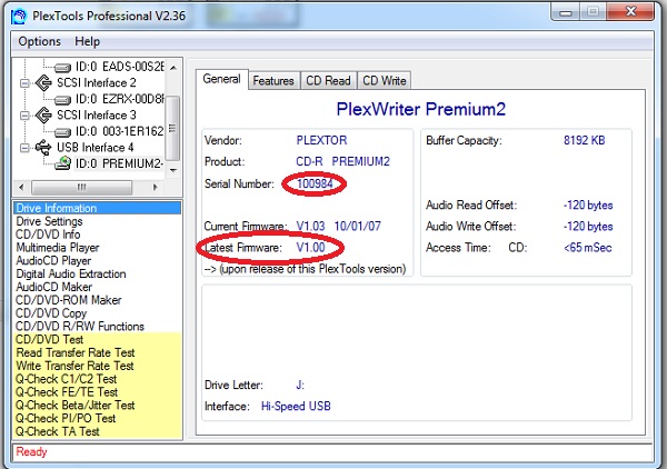

    1/ Test cơ bản: (TLA: Top Level Assembly)
    _ Hình thức bên ngoài : (Xét Plextor premium 2 được nhận bởi Plextools)
    Chạy Plextools
    Số seri trùng với số nhãn CDRW
    Lastest firmware = 2 số đầu của TLA#XX (2 số đầu là Firmware - 2 số sau là phiên bản Hardware)
    Tuy nhiên việc in nhãn cho trùng thông số trên plextool là đơn giản.

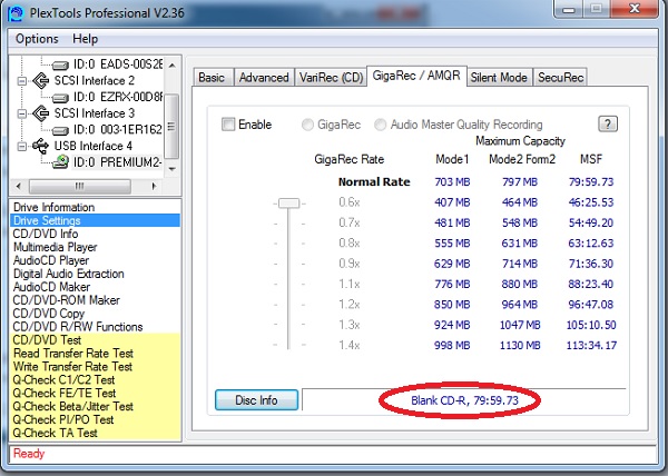

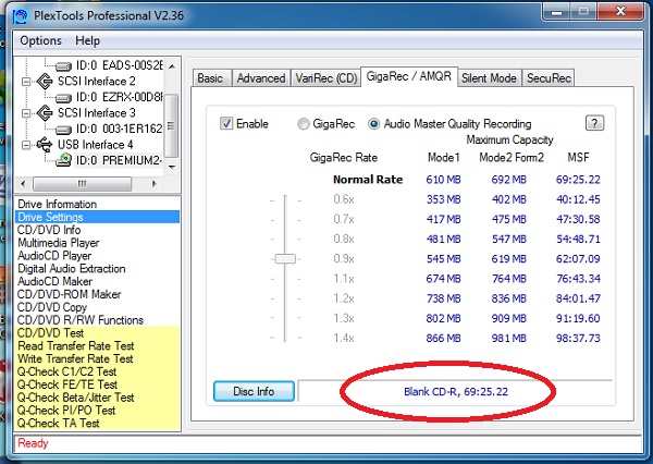

    _Test chức năng AMQR: (Sử dung CD trắng mode 2 : 700M dữ liệu hoặc 80 phút Audio)
    Chuyển Plextool sang tab Gigarec
    Khi chưa chọn AMQR : 79:59.73
    Khi Enable AMQR : Thời gian chỉ còn 69:25.22 (Tùy loại CD trắng thông số này khác nhau nhưng luôn nhỏ hơn không chọn AMQR)
    Sau khi ghi CD, phần diện tích CD đã đốt sẽ lớn hơn khi Disable AMQR với cùng dung lượng.
    Disc info: - Gigarec rate : 0.9x ( -0.9x = AMQR = +0.8x) - Nếu Gigarec rate : Normal (AMQR không active).
