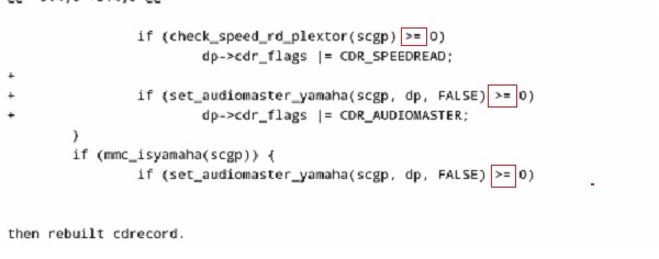

    Một số kinh nghiệm chia sẻ để các bạn hiểu thêm về PP2
    UNLOCK AMQR PLEXTOR PREMIUM 2(Dành cho các bạn thích tìm hiểu sâu, có kiến thức lập trình và PP2 chính hãng)
    Trường hợp một số PP2 bị lock chức năng AMQR các bạn có thể dùng CDRKIT chạy trên Ubuntu sửa code.
    Các vị trí AudioMaster = 0 sang AMQR > = 0 (Đa số CDRW 2007 rơi vào trường hợp này, các ổ ghi này đầu tiên xuất qua thị trường Mỹ, nhưng vì thủ tục pháp lý họ chống sao chép gần với đĩa gốc. Plextor buộc phải lock chức năng này khi đưa ra thị trường, số này rất ít. Thời điểm đó ComputerUniverse chuyên cung cấp PP2 có chính sách thu hồi cho những khách hàng không đồng ý bản lock. Sau này PP2 không xuất sang thị trường Mỹ nữa.)
