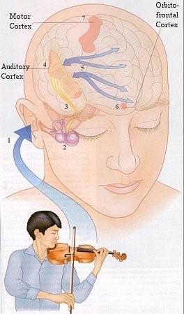

    Các bác xem hình vẽ minh họa đường đi của âm thanh
    1.Tai ngoài
    2.Màng nhĩ
    3.não giữa
    4. Võ não thính giác
    5. Tín hiệu truyển đi sau xử lý của võ não thính giác
    6.Võ não cảm xúc
    7. Võ não vận động

    1. Sóng âm thanh truyển trong không khí đến tai ngoài của con người(1)( ở chân không thì bắn đại bác cũng không nghe do không có không khí)
    2. Sóng âm làm rung màng nhĩ và được biến thành xung thần kinh truyền lên não ( người có khuyết tật tai hay rách màn nhĩ thì không nghe được , người già độ nhãy màng nhĩ giảm thì không nghe được âm thanh tần số cao)(2)
    3. Tín hiệu được truyền qua nhiều trạm trên não và não giữa(3) đền võ nảo thính giác(4) ( một số người mảng nhĩ còn nguyen nhưng không nghe được là do vùng võ não thính giác bị tổn thương )
    4. Phần võ não thính giác sẽ phân tích và phiên dịch lại các đặc tính của âm thanh
    5. Phần thông tin khi võ não phiên dịch lại sẽ tương tác với nhiều vùng não khác (5), đặc biệt là thùy trán , dành để lưu lại trí nhớ va làm dữ liệu phiên dịch ( người nghe nhạc nhiều , dữ lieu lưu trữ nhiều , phân biệt được nhiều mức độ âm thanh ,nhiều loại nhạc cụ , nhịp điệu .. do đó càng nghe nhiều giàn nhạc hay thì tai càng nhạy cảm với các biến đổi của âm thanh, thay cọng dây tín hiệu , thay cái tụ là phân biệt được ngay , nghe càng nhiều loại nhạc thì cảng cảm thụ được cái hay của từng loại nhạc là vậy , trâu không được nghe đàn nên có thành ngữ đàn gãi tai trâu !) đây chính là chỗ má các bác thường hay mất thì giờ tranh luận về cái sự hay , hay sự trung thực khi cùng nghe một giàn âm thanh , chính là do sự lưu trữ dữ liệu trước đó không đồng đều , trong khi đó nếu bạn học nhạc viện cùng một thầy trên cây violon không có phím nhưng nốt do của các học viên khi tốt nghiệp kéo ra đều giống nhau mặc dầu có hang ngàn khả năng bấm khác nhau
    6. Tín hiệu âm thanh cũng truyền đến vùng vỏ não trán ổ mắt (6)(Orbitofrontal Cortex) là vùng liên quan đến việc xác định cảm xúc , thích , phê , hay nhàm chán ,đúng hay sais au đó phát tín hiệu tới vùng vỏ não vận động(7) , điều khiển hành động thích nghi với cảm xúc ( ví dụ ở trên khi bấm nốt dựa vào tai nghe , hệ thần kinh sẽ điều khiển tay bấm đúng nốt , mắt ghi nhận lại vị trí của nốt đúng và lại đưa vào )

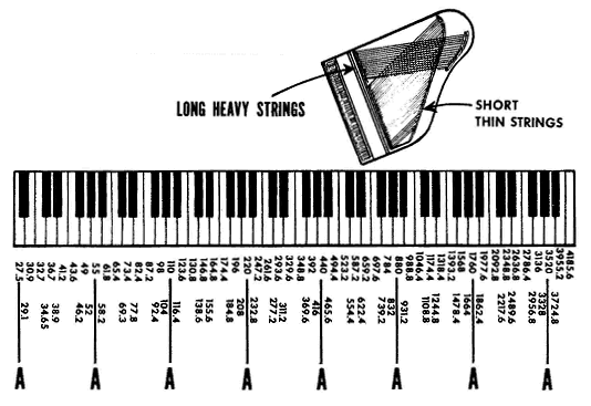

    Sóng âm có tính nhạc được xác định bởi bốn thuộc tính là:
    1. Độ cao (cao độ - tiếng Anh: pitch hay pitch level) cũng là tần số chính của sóng âm
    Nốt Do trầm có tần số là 32,7 HZ , sau đó cứ mỗi lần tần số tang gấp đôi ta có một quãng tám gồm 7 nốt , ví dụ :
    Do(32,7Hz),Re(36,7HZ),Mi(41,2 HZ),Fa(43,6 HZ),Sol(49HZ), La(55HZ) ,Si(61,8)và Do(65,4 HZ=32,7HZx2)cứ thế tiếp tục cho hết 88 nốt
    • Tại sao lại lấy mỗi lần gấp đôi , trở lại hiện tượng dây rung ở trên các hài âm bậc chẳn luôn có tần số gấp 2, 4,6… lần tần số dao động chính của dây đàn , nên âm Do(32,7 HZ ) và âm Do (65,4 HZ) sẽ hòa quyện với nhau tương tư với các trường hợp nốt Do cao hơn..
    • Trong kỹ thuật tái tạo âm thanh sắp tới ta sẽ rất hay dùng khái niệm
    bước sóng = tốc độ truyền dẫn âm thanh trong không khí /tần số
    Ví dụ tần số của nốt Do trầm là 32,7HZ sẽ có bước sóng= 343m/s:32,7HZ=10.4 m
    Tần số cua nốt Do cao là 2092HZ sẽ có bước sóng=343m/s:2092=0,16 m

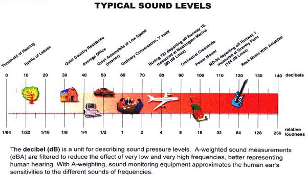

    3. Độ mạnh (cường độ - tiếng Anh: loudness hay strength of tone)
    Biên độ của dao động , trong âm thanh người ta dùng đơn vị dB cũng là đơn vị chúng ta sẽ hay nói về sau này :
    Trong âm thanh thuật ngữ dB dB(decibel) sử dụng với nhiều mục đích khác nhau nên em giải thích kỹ một chút để các Bác khỏi tẩu hỏa nhập ma với từ này :
    Do âm thanh tạo nên bởi áp lực không khí thay đổi , nên đầu tiên người ta dùng từ viết tắt SPL ( sound pressure level) với đơn vị là N/m2 (pascal) để đo áp lực không khí , tuy nhiên do con số này khó hình dung , nên người ta dùng đơn vị decibel nhằm so sánh áp lực do âm thanh tạo ra với áp lực của không khí ở mức không nghe thấy gì cả
    Và người ta dùng đơn vị dB = 20 log (p1/p2) với p1 là áp lực do âm thanh tạo ra,p2 là áp lực nhỏ nhất đặt lên màng nhĩ người nghe mà tại đó con người không nghe thấy gì cả (lúc đó áp lực không khí là 2x10-5 pascal) lúc đó dB=0
    Đơn vị dB còn gọi là độ ồn hay cường độ âm thanh
    Các bác nhìn hình vẽ bên dưới là hiểu ngay
    Trong tài liệu khi người ta nói dB SPL có Nghĩa là nói cường độ âm thanh của nguồn âm gây ra mà con người nghe thấy được

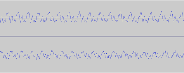

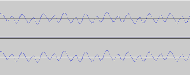

    4. Âm sắc (tiếng Anh: tone colour hay timbre).
    Cùng tần số , nhưng nốt Do của Piano nghe khác nốt Do của guitar , nốt Do của Piano Steinway nghe khác nốt Do của Yamaha do dạng sóng dao động không giống nhau ,dạng sóng không giống nhau là do các hài âm xuất hiện với số lượng cường độ khác nhau , ngoài ra kết cầu của thùng đàn , kết cấu Của dây đàn , vật liệu chế tạo đàn, cách đánh , …
    Các Bác xem hình minh họa âm sắc của Piano và Guitar
    Trong bốn thuộc tính này, mặc dù độ dài không làm thay đổi tính chất vật lí của âm thanh, nhưng đứng trên quan điểm âm nhạc, nó lại có ý nghĩa vô cùng quan trọng.

    Âm sắc của Piano vs Guitar
    Do đó phải luôn nhờ rằng âm nhạc không phải là sóng Sine

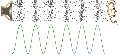

    Do việc tái tạo tiếng Bass của chúng ta liên quan đên việc sóng âm thanh truyền trong không khí đến tai chúng ta như thế nào , nên ta cần tìm hiểu cơ chế của việc truyền âm thanh không gian trước khi đến tai ta các Bác xem hình sau :
    Để dễ tưởng tượng , cơ chế truyền sóng trong không khí giống ý như cơ chế truyền năng lượng trong nước ( ví dụ sóng biển)
    Màng loa(nguồn phát) rung động làm các phần tử không khí gần đó rung động các phần tử này lại va chạm với các phân tử không khí kế tiếp và cứ thế truyền năng lượng đến tai người nghe , chúng ta thường biểu diễn các dao động bằng hình sine là do khi chúng ta biến sóng âm thành điện và đo được trên máy hiện sóng mà thôi ,Trong thực tế các phân tử không khí không di chuyển từ màng loa đến màng nhĩ, mà chúng dao động chung quanh vị trí cố định và mỗi lần dao động lại đẩy phân tử không khí tiếp theo dao động cứ như thế truyền đi ,theo hình minh họa bên dưới nhưng đoạn đỉnh dương của sóng tương ứng với lúc các phân tử không khí bi dồn nén lại cao nhất và những đoạn đáy âm của sóng là nơi các phần tử không khí có mật độ thưa nhất
