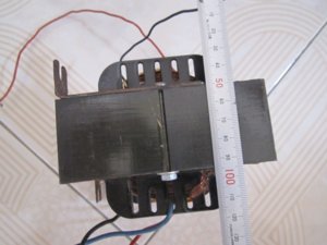

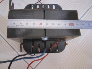

    Vẫn có quá nhiều băn khoăn nhờ các bác giúp:
    1. Nếu chọn lõi nhỏ (ví dụ như lõi 28, dày 50) thì liệu có kém hơn so với chọn lõi lớn hơn (35 dày 55)?
    2. Với OPT SE 3K/8 Ohms công suất ra tối đa cỡ 5 - 10 W thì các thông số như điện trở các cuộn sơ, thứ... có giá trị trong khoảng bao nhiêu là hợp lý?
    3. Bạn em chuyên làm về biến áp, có thể giúp em quấn trên lõi 55, dày 85; nếu làm trên lõi này có thể tốt hơn trên lõi 28, dày 50 không?

    Opt cho 2A3, 300B dùng fe 32-35 là đẹp và tốt nhất , 2a3 -2,5k cần 20-25H ; còn 300B 3k tầm 30H là hay nhất

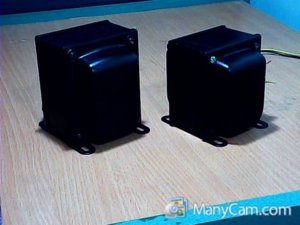

    Sau khi thử với OPT hàng tự quấn trên lõi 30H, em đã có cách nhìn khác...

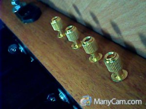

    Và chuyển sang dùng loại OPT kiểu này
    Chuẩn bị... DHT (chưa chọn mạch nhưng chắc vẫn chỉ có 4 cọc ra loa)

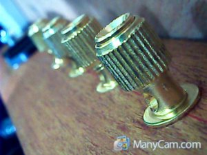

  10. Pilab
    Pilab Advanced Member
    29/1/09
    1.712
    316
    TP ThanhHoa, VietNam
    Re: DIY OPT SE 10W trên lõi càng lớn càng tốt?

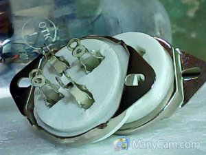

    Chassis gỗ em nhờ một bác làm, còn nguồn, OPT em tự quấn; mấy cọc loa là em DIY 50%, nếu bác thấy đẹp thì bác cũng làm được theo cách của em :)
    Tks :)

    Cụ cố gắng được lõi 32 - 35 loại tốt tốt xíu là vừa với nhu cầu của cụ gồi, còn cục 55 x 85 mm kia vẫn quấn được, cơ mà dư thừa ko sài đến nếu cụ chỉ lấy ra 3w, cộng thêm chỉ với 3K mà lõi to cửa sổ rộng quấn nhiều dây kéo theo tùm lum 1 đống thứ ảnh hưởng trực tiếp đến đáp tần đặc biệt là từ trung cao trở lên => khó quấn, khó thành công. Như vậy là vừa tốn công vừa tốn của mà chưa chắc đã nhận lại được gì, lại ảnh hưởng đến thẩm mĩ nếu lắp vào một cục am chỉ ga được ....3W.
    Cục lõi này của cụ có thể quấn được OPT bớt bun cho ... 845 hoặc là 1 cục ...cách ly :roll:
    Vậy để dự án mau thành công cụ cố kiếm được 1 cặp lõi 35x5cm hoặc ko thì 32 cũng tốt. Lõi 32 tốt, như M6 thì quấn í ẹ cũng được 16 - 18H cụ ạ :D

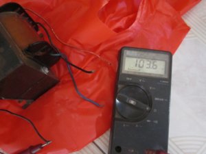

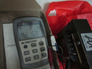

    Em có đo được thông số opt của kit one , Bác chủ bảo nó là đời cổ nhất của audio note .
  16. GOHOME
    GOHOME Advanced Member
    28/4/11
    1.443
    30
    H đo ở 100 Hz và 1 KHz ...............................................................
  17. Teablue
    Teablue Advanced Member
    6/12/05
    4.259
    21
    Sài Gòn
    Máy đo này đo leakage inductance thôi. Inductance đo đâu được

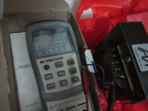

  18. GOHOME
    28/4/11
    1.443
    30
    " Dấu vân tay "
    OPT em có vài mẩu zin hoặc quấn lại theo nguyên bản dùng để test fe đồng nát theo " dấu vân tay " được lưu lại .
    Ví dụ với opt kit one , em mua ( bên Dương bá Trạc ) được fe xám mỏng khi đưa vào H còn khoãng 6 H âm thanh bị bí nặng nề , nhưng bộ fe đen bóng dày hơn H được gần 10H tiếng lại thoát hơn nhạc tính tốt hơn nếu không quá khắc khe có thể đánh giá 8/10 so với nguyên bản .
    Em nghỉ chất lượng fe quan trọng nhất .

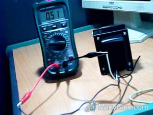

    Xem mấy hình bác chụp thì thấy OPT dùng lõi 38, dày 44; sơ cấp 100 Ôm, 12 - 15 H. Tiết diện lõi gần như vuông nên...

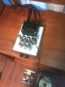

  25. lexuanson
    lexuanson Advanced Member
    31/7/11
    843
    80
