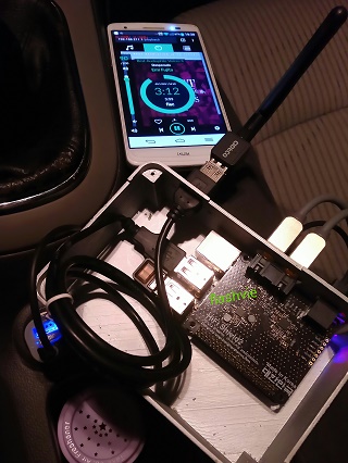

    Bạn có thể tham khảo phương án sau : Odroid C1Plus ( +) với Hifi Shield 2 như hình sau :
    _ nguồn 5V-2,1A lấy từ bộ sạc tel trên xe
    _ dùng dây RCA -> 3,5mm đưa vào nguồn Aux trên xe.
    _ Mạch Hifi Shield 2 là DAC
    _ Nhạc chứa trong USB 16Gb hoặc 32Gb, dư ổ SSD thì xài ( xe chạy rung thoải mái ).
    Seven and stork like this.

    Hiện tại cái hộp thiết kế cho mục đích "di động", nếu để cố định trên xe thì có hộp nhỏ hơn ( bằng hai bao Vina ), để đâu thì do người lắp và chủ xe thỏa thuận, miễn là gần đường IN- OUT và chiều dài của dây.
    Bác nào muốn nghe qua di động (không bằng nghe trực tiếp) thì có ở link sau :
    https://m.facebook.com/odroidvn/

    Điện thoại giờ chỉ dùng làm điều khiển mặc dù nó có công nghệ chống nước IP67 cách đây 3 năm
