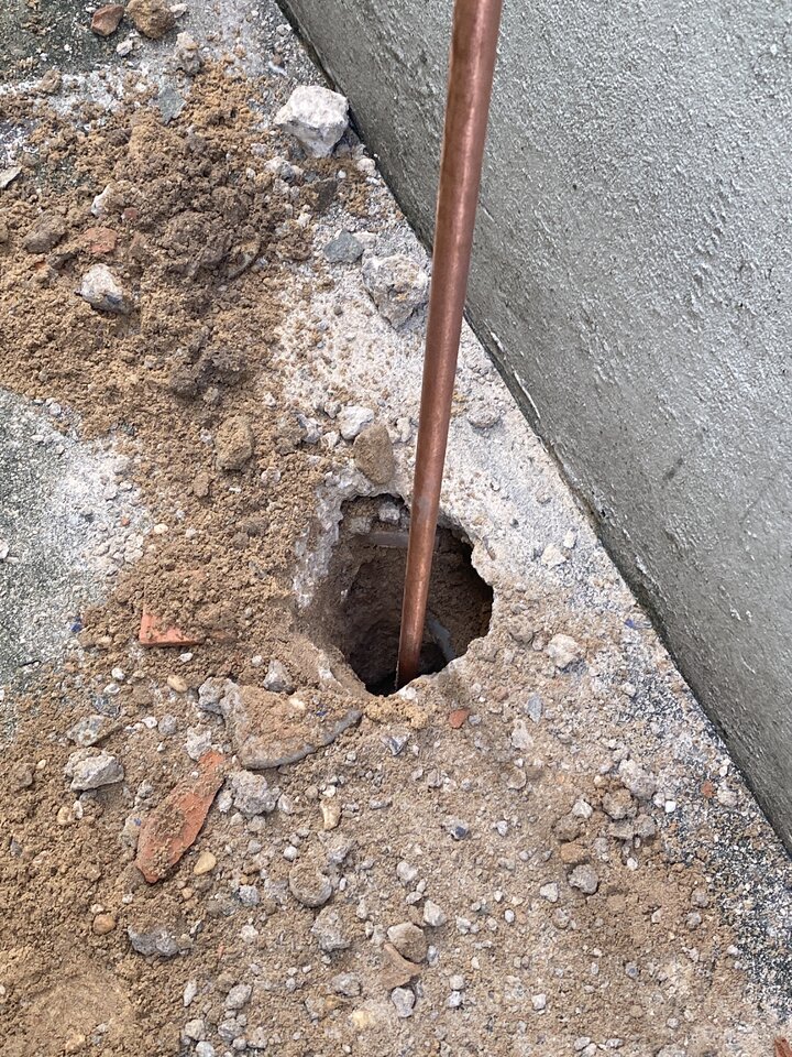

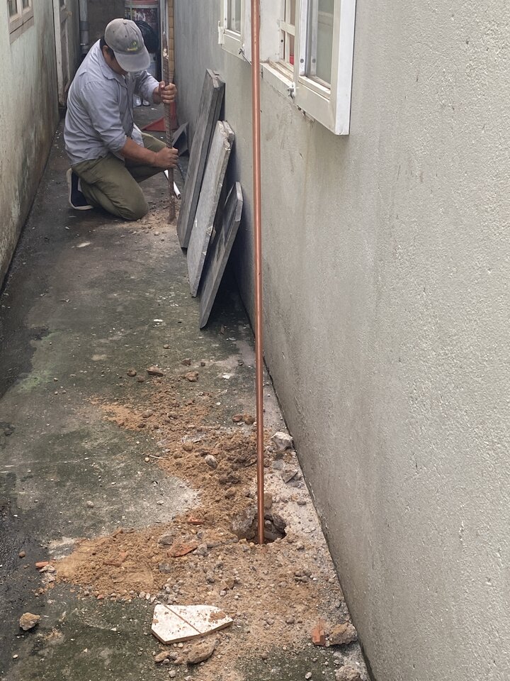

    Hôm nay e tiến hành đóng cọc đồng dẫn mass cho thiết bị, e đóng 2 cây đồng 2m4, mỗi cây cách 3 m, dây dẫn mass 2.5mm, đất nhà e ẩm,
    Các bác cho e xin tí kinh nghiệm ạ

    E đóng 1 cọc thôi nhưng khoan đến nước nhầm thả vào.

    Khoan tới nước luôn hả bác

    E cập nhật thêm là phải đóng tới 3 cọc mới xuống dc 3.8 ohm các bác ạ

    Bác đo thế nào vậy ạ. Mức bao nhiêu ohm thì chấp nhận được bác.

    Theo bài của bác Dũng audio thì 4 ohm là tiêu chuẩn, dưới 4 ohm là ok bác ạ

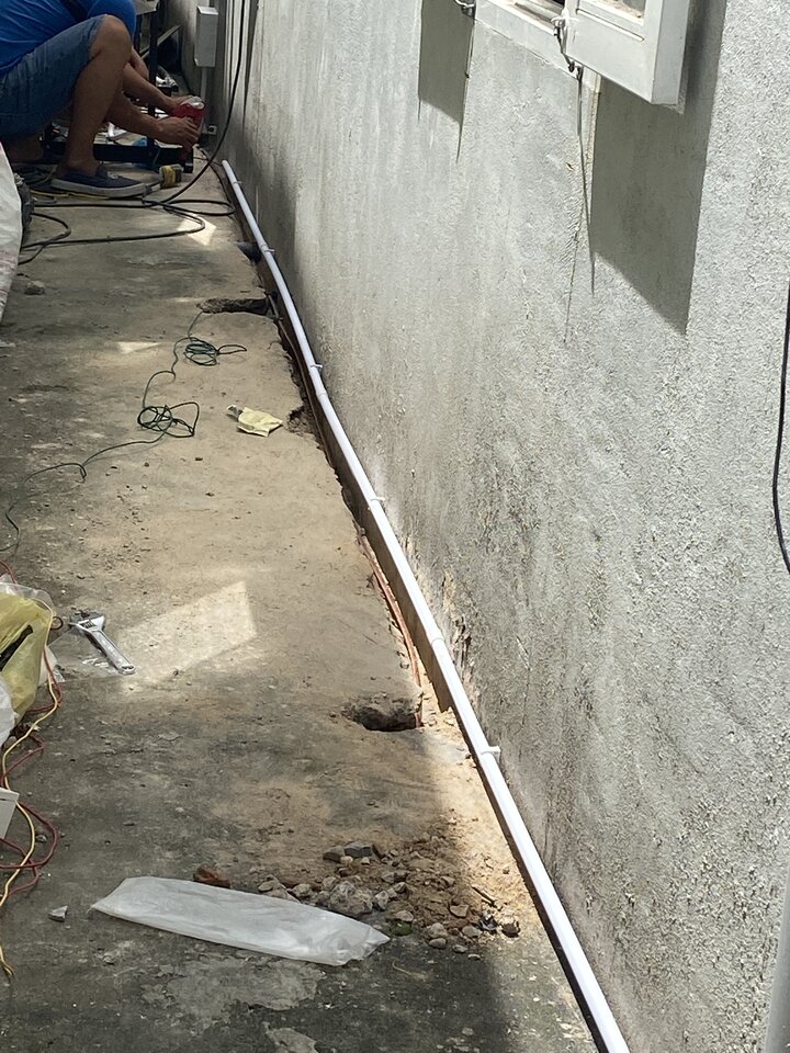

    Thi công vậy ổn chưa các bác ơi, cho e tí đánh gia với

    e tưởng dóng 3 cọc liền nhau dc. phai cách xa nhau bao nhiêu?

    Cách nhau 3m bác ạ, đóng vậy thì mới hạ xuống dc dưới 4 ohm

    Dây 2.5mm bé quá, nếu có thể bác dùng dây đồng dẹt hoặc dây trần lõi to hàn nhiệt với 2 đầu cọc rồi để chờ cao cách mặt đất, từ đó đấu nối kéo lên phòng nghe. Vẫn ưu tiên dây đồng lõi to.

    Dây 2.5 rẻ nhất bác ơi, dây trần dẹt nó mắc bác
