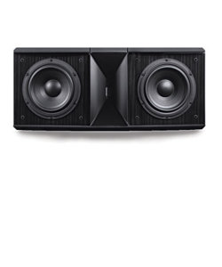

Nếu bác thích center lớn thì đến nghệ thính 100 trần hưng đạo q1, ông bạn em mua một con center cực to ở đây hay thì khỏi bàn, bề ngang chừng 8 tấc hay 1m gì đó còn sâu thì khoảng 6 tấc, hai loa treble dome và hình như 6 loa nhỏ nhìn thấy muống xỉu. Hiệu gì em quên mất rồi.

Bạn Cuquanaudio có thể nói rõ hơn về ES Matrix 6.1 không ? Vẫn có Receiver cho ra 1 Center nhưng vẫn chấp nhận tín hiệu vào là ES/6.1 mà ? @ All : đã có ai so sánh loa center các hãng với loa center đóng bằng loa toàn dải dùng 1 driver 20cm chưa nhỉ ( khoảng 160 usd ) ? em nghĩ là chưa biết mèo nào cắn miễu nào đó

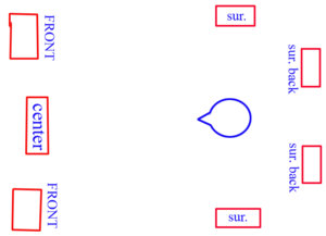

2 hôm thử lắp thêm 1 center back để xem phim nếu xem chế độ matrix thì dường như 3 loa sau lấn át cả loa trước xem đĩa có DD EX hoặc DTS EX thì tốt, nhưng thằng center back vẫn có xu hướng kêu to hơn 2 thằng surround còn lại. Có lẽ do vị trí loa chưa chuẩn, center back gần quá
Chào Quochuy Xin lỗi mấy hôm nay bận quá không trả lời cho bạn được, Center đó là SVA center JBL, ở Hà nội có thể đến Thanh Tùng Audio, số 20 Ngô Quyền , Hoàn Kiếm Nếu ba loa rear lớn hơn loa phía trước thì bạn giảm level của nó xuống Nếu có Suorround back thì 2 loa surround hơi tiến về phía trước, surr back hơn lùi về sau chào thân, chúc bạn mau sớm có center hay và setup phòng nghe lý tưởng nhất...
