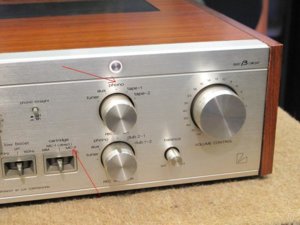

    Chỉ có thể là mạch phono của ampli có vấn đề, kim thì có thể đưa cái khác vào thử ....quá đơn giản. Am này có 3 cổng phono: Cổng 1 là MM , cổng 2(ở giữa)MC Hig-ouput, cổng 3 dành cho MC low- ouput. chả lẽ bác chủ CẮM" sai :D. Bác đã gạt hết sang bên phải chưa.
    phono MMF1.5mV/50kƒ¶
    Phono MC-1F1.5mV/100ƒ¶
    Phono MC-2F0.28mV/100ƒ¶
    TunerAAUXAMonitor1A2F180mV/40kƒ¶.

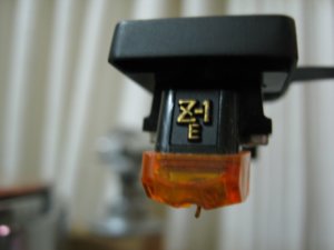

    Bác Chauaudio cho Em hỏi , Em hiện đang xài cây kim MM Victor Z-1-E hôm rồi khi ghép với bộ cơ than MS clone của Em tiếng Bị nhỏ , em đã chỉnh lại trong pre Meridian 502 từ 0db lên> 15db theo sự chỉ dẩn của bác Ducanhle âm thanh có khá hơn 20% nhưng vẩn không lớn bằng CD được , vậy là do loại kim này hay do Em set chưa đúng thông số và kỷ thuật , lúc này em đang xài tay cần kenwood 7300 . Vậy do cái pre này không hợp với thông số của cây kim này phải không Bác ? vì mới chơi đĩa than nên mấy cái thông số trên mà Bác nêu Em chẵng hiểu gì cả ,Bác dành ít thời gian giải thích giúp newbie như Em thật Cám ơn Bác nhiều lắm ạ .Thân .
    Viết đến đây mới sực nhớ ra nên hỏi thêm Bác cái này nữa ạ .Nếu máy đang hát thì tay cần phải set song song với mặt platter hay hơi chuối xuống một tý ạ ,em đang chỉnh độ nặng cho kim này là 1,8g và overhang là 15mm .

    Cái vụ to nhỏ này đối với kim mm không quan trọng lắm đâu bác Tân ơi, 1 là do cái mạch phono của bác hãng nó thiết kế hệ số khuyếch đại nhỏ, 2 là cây kim của bác out put voltage nhỏ( thông số này xem manual của kim có ghi).

    Bác Tân xem lại đi chứ cây này output lên tới 4mV; khá lớn so với dòng MM (thường 2mV sau khi chạy qua mạchkhuyeechs đại của phono MM đã đủ kêu như CD rồi).

    Dạ cái này em hỏi từ năm 2011 rồi ạ , lúc đó Bác Thinhgia tặng em cây kim MM victor nhưng thú thật lúc đó em chẵng biết gì về kim cần :D mua cái mâm Technics 1200 MKII mà lây quây mãi không nghe được , giờ thì hiểu rồi nên có khá hơn một chút thôi chứ củng không giỏi được ạ ( mấy vụ điện tử này em ghét nên dốt lắm ) :lol: . lâu lắm rồi em không thấy bác vào diễn đàn .
