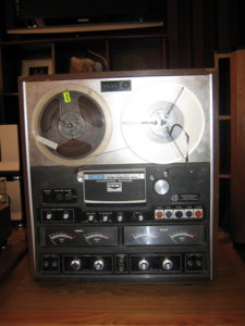

    Em không thấy có hiện tượng này trên máy Em.mặc dù kể cả băng Em thâu bằng chính con máy này sau đó nghe lại.Em không có nhiều máy RTR để so sánh nhưng so với con Technisc ở hình trên con máy này cũng dạng đồ khá của Technisc nhưng AKAI em dùng không thấy kém hơn,như bác nêu.
    Nếu băng bác phẳng sau khi qua R bên phải.Bác lấy cái đèn Pin nhỏ coi lại đầu Từ.Bác nhìn xem đầu Từ có nằm chính giữa sợi băng hay không?có ngay ngắn không?Nếu không chỉnh cho nó vô giữa trước,chỉnh cho cái đầu từ vuông góc với mặt băng thật tốt.Sau đó bác chỉnh đầu Từ vào hay ra tùy theo tình trạng máy của bác,Tất nhiên khi đó bác phải có một cuộn băng tốt hay băng gốc thì mới dễ được,khi nào tiếng Treble bác nghe thấy được nhiều nhất thì bác dừng tay.

    cái ni hình như là Technics chư bác Loi nhỉ, kết cấu chạy băng có khác Akai đó.
