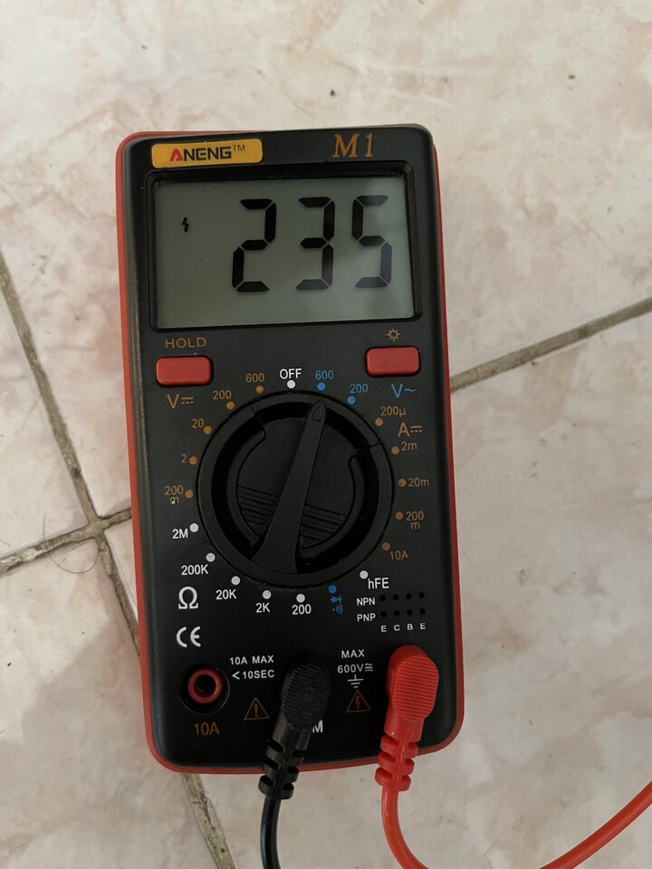

    Như tiêu đề mình có cài món đồ nội địa nhật tính mua con biến áp 220-100 nhưng đo điện áp nhà lại lên đến 235v, giờ mua về dùng có ổn ko mọi người

    Ổn áp tự động chuẩn hơn nhé .
    In 220v ra100 điện vào 235 ra 115 vẫn vào vòng nguy hiểm . Điện lưới bất chợt tăng teo nữa thì....nguy

    Bạn mua một máy ổn áp LIOA về dùng là ổn. Ổn áp LIOA thường có đầu vào từ 130-250V (theo quảng cáo), đầu ra 110V-220 (mình có thể chỉnh cho bạn về 100V dùng đồ nội địa Nhật an toàn, yên tâm). Bạn tham khảo https://lioanhatlinh.net.vn/on-ap-l...h-3000-ii-doi-moi-nhat-2022-2023-day-dong-100

    Ngoài thiết bị amply ra tất cả các món còn lại như CDP, Pre-ampli, deck,.... điện áp chênh lệch không quá +/- 5-10% là ok bác vì các thiết bị đều có mạch DC ổn áp cho mạch điều khiển, motors,.... chỉ có bị nóng biến áp, mạch ổn áp hơn xíu thôi. Nếu thiết bị dùng nguồn xung thì càng khỏi phải lo!
    Riêng cái amply thì nó hạ áp AC qua biến áp rồi nắn thẳng thành DC đưa mạch công suất. Có thể ảnh hưỡng tới dòng Idle của sò làm giảm tuổi thọ linh kiện và cả tụ điện.
    Ví dụ như bác tính ở trên, áp nguồn vào 106V trong khi amply bán dẫn là 100V/40Vac thì cấp 106Vac ra 42,4Vac như vậy đầu ra tăng 6% so với linh kiện vẫn an toàn. Vì khi thiết kế hệ số an toàn đa phần nhà sản xuất chọn từ 1.5 - 2 lần, không tính mấy bác DIYer con nhà nghèo nhé [emoji14]
