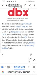

    Còn nếu máy cối không có dbx xài cái dbx rời thâu,
    Khi thâu không có máy với thâu có máy dbx thì cái nào nghe hay vậy bác!
    P/s e minh hoạ cái dbx 224
