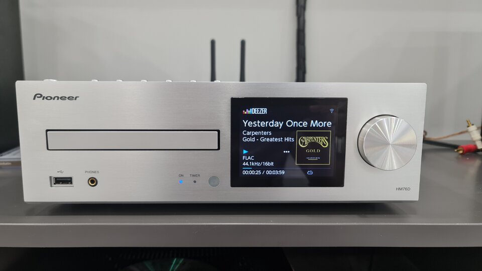

    Bác nào dùng con amply HM76D này kết nối bluetooth với điện thoại, xem youtube tiếng nó chậm hơn hình 1 nhịp không ạ?

    17
    Em có Pioneer HM86 cũng bị chậm Bluetooth,chắc phiên bản cũ nên vậy.Bác nên sử dụng Chrome cast hay hơn nhiều, Bluetooth so với Chrome cast chất lượng thua xa,kể cả số với dùng free

    Chrome cast kết nối đợi lâu lắm ạ. Mà theo e điều tra lô Hm76,Hm86 bán ở VN theo dạng new giá rẻ đều bị lỗi này. Chắc đó là lý do. Thôi dùng vẫn ổn, các chức năng khác vẫn còn tốt

    Bluetooth thì hạn chế nó là vậy rồi, ko thể nào bằng được kết nối dây.
    Mình google thông số con pioner https://intl.pioneer-audiovisual.com/products/system_components/x-hm76d/specification.php
    thì thấy e này chỉ hỗ trợ chuẩn BT cũ. Nên đành chấp nhận thế thôi
    Built-in Bluetooth® Wireless Technology (ver. 4.1, profile: A2DP/AVRCP, codec: SBC/AAC)
    Một số thiết bị thu - phát bluetooth bây giờ nó hỗ trợ kết nối "AptX: Low latency" thì có thể giảm bớt vấn đề này. Nhưng quan trọng là cả phía phát lẫn phía thu đều phải hỗ trợ. Bác lưu ý thêm nếu định chọn phương án dùng bộ thu phát không dây rời thay cho phần có sẵn trong cục pioner

    Cảm ơn bác đã thông tin. E cg tìm hiểu rồi. Bluetooth thì luôn trễ hơn có dây, nhưng là trễ chấp nhận được, người dùng khó nhận ra, chắc khoảng 0.x giây.
    Nhưng quả amply e bảo, nó trễ hẳn 1-2 giây. E đã test với quả amply đời cũ hơn, bluetooth vẫn nuột. Khả năng cao là đây là lỗi chứ không fai là trễ theo đặc tính

    Bác muốn nghe ổn định thì lựa chọn ổn nhất vẫn là dây thôi bác ạ, kết nối blt thì về mặt kỹ thuật lúc nào cũng sẽ có độ trễ hơn.

    Vâng,bác.Con amply của em trễ Bluetooth khoảng 2 giây.Cái này chắc do bị lỗi Còn phát qua Chrome cast chỉ chậm tý thôi.Nhưng ko hiểu sao để kết nối amp với Chrome cast mất gần 1 phút,có lần còn ko kết nối đc.Ko biết có phải do em dùng wifi và tài khoản Spotify gói free nữa ko!

    E đoán lô ở VN bị lỗi cụ ạ, hơn 1000 con thanh lý trên các chợ

    E đang tăm tia e này về lắp nghe phòng ngủ mà nghe quả trễ 2 giây cũng hơi nản :oops:.
    Mà BT4.1 cũng chưa chắc là delay đến mức độ 2 giây, khả năng đây là phần mềm xử lý kém.
