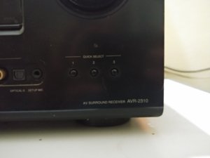

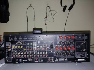

    Mình là newbie nên không đăng được bài, tiện hỏi ké vào đây mong các bác cấp cứu. Mình dùng bộ dàn âm thanh AIO 5.1 để xem phim, rồi cục receveir của bộ dàn đó bị hỏng. Sau đó mình được cho một cái receveir Denon AVR-2310, mình đã đấu thử hết bọn loa vệ tinh (Fr, Sr, Center) vào rồi, chỉ còn vấn đề cục sub hơi. Các bác cho mình hỏi có thể đấu sub hơi vào cái amply đa kênh Denon AVR-2310 kia không? Mình đấu thử vào đường Fr B (kênh R hoặc L) thì âm thanh vẫn ra sub nhưng ra cả tiếng nói đồng thời âm trầm lại không uy lực như binhg thường (bởi chắc nó lấy tín hiệu của loa Fr thôi). Rất mong được sự giúp đỡ của các bác. Cám ơn nhiều.

    Amply không có đường công suất cho loa bass, vậy bác phải mua cục sub điện ạ
