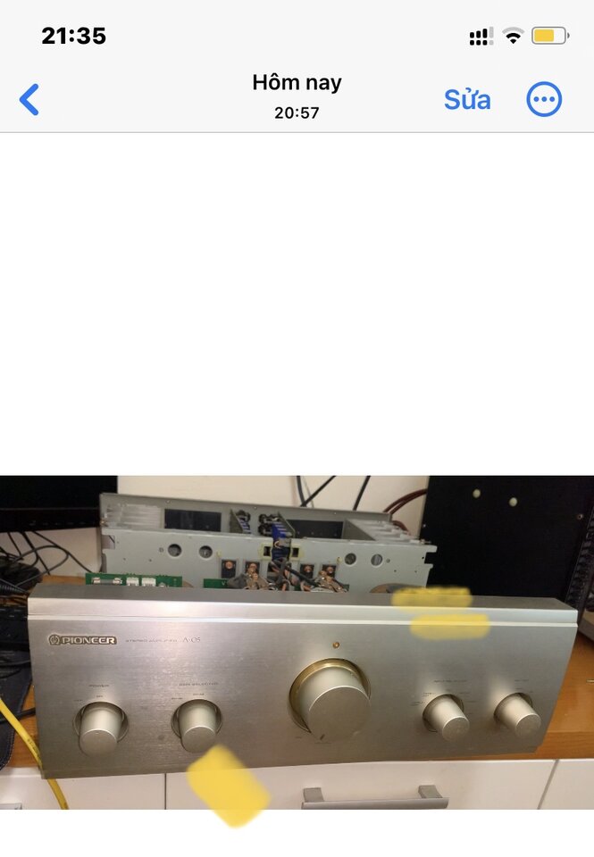

    Ké bài bác chút . Mình có em pioneer a05 không bật amply nhưng đổi nguồn bị cháy , giờ bật amply lên đèn vàng nháy liên tục nhưng loa không kêu nhờ các bác chỉ cách sửa chữa. Xin cảm ơn

    Nó bị mất nguồn con biến áp nhỏ nuôi mạch protech rồi bác! Con a05 có 1 con biến áp nhỏ nữa bác ạk con đấy để đóng mạch relay cho 2 con biến áp xuyến
