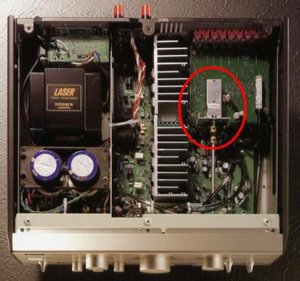

    Bác Capcon nói đúng đấy bác Nghe_con.
    Trong amply, việc chọn thay thế các linh kiện tương đương như tụ, điện trở hay transistor thì tương đối dễ dàng, riêng phần selector thì hoàn toàn khác, thường amply của mỗi hãng xài 1 loại riêng biệt, nên việc mua selector phổ thông từ các shop để thay vào là không thể.
    Như trong hình amply 917R của bác Capcon, selector là loại đặc biệt, chuyển từ chuyển động tròn thành chuyển động thẳng, nếu bị trục trặc thì không thể tìm có trong các shop, chỉ có thể mua từ máy rã xác cùng đời mà thôi.
    @ Capcon: sửa selector này cũng không khó lắm, chỉ cần có tí kỹ thuật và khéo tay là làm được. Nếu ngoài bác không sửa được thì bác tháo selector ra và gửi cho em, em xem và sửa giúp bác.
