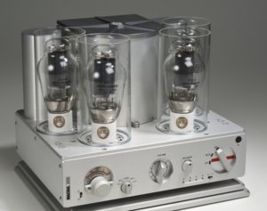

    Em thấy các kỹ sư của NAGRA dùng bóng 300B "cừu vàng" cho amp 300B của họ :mrgreen:

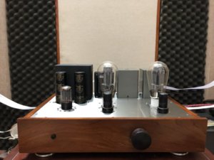

    Các bác cho em hỏi, em cũng mới chơi cặp này fullmusic c, mà amply cao áp cao quá. B+ 405v, Ba 395v, Bk 69v, em chạy autobiat, dòng là 65m. OPT 3,5k (trở cathot em là 1060ohm).
    Chế độ như vậy cao áp có cao quá kg?

    Ba bác đo với mass thì Bak là 326v không cao, mặc định class A cho chạy tới 350v lận.

    Thank bác, Vak của em có 325 đến 330 thôi, vậy em chạy tốt rồi.
    Tại bác Toàn diyvn khuyên cao áp 320,dòng 60ma mới bền đâm lo lo. Chắc là bác ấy khuyến cáo 320v là trường hợp fix biat

    Nếu mạch của bác nắn cao áp bằng đèn 5u4 thì có thể thay đổi cây 5ar4/GZ34 cao áp có lên tí sẽ ko sao để thay đổi chất âm.
    hung1976 likes this.

    Em chạy Gz34 rồi, như vậy mạch của em vẫn để cao áp cao lên nữa được hả bác. Tại lúc điện lưới cao em ngại kg muốn nghe vì sợ cao áp dâng cao
    Tiện em khoe hình amply

    Lên 20 30vdc nữa cũng được không sao, cây đèn nắn của bác thấy nhỏ nhỏ, có cây bự bự hông thứ xem?

    Đó là cây gz34 đấy bác. Em chỉ có cây này thôi.

    Nếu bác thích nhẹ nhàng, tình cảm thì giữ nguyên hiện trạng
    Nếu bác thích sống độing thì tăng dòng lên 70mA
    Dùng OPT XE20S thì cũng có phần nào hạn chế ở giải trầm

    Thank bác, hiện ở chế độ này em nghe rất hợp rồi, nếu lên 70ma thì hơi lực, vả lại lại sợ ảnh hưởng bóng 300b. Hiện hệ thống của em cân bằng ba dải, tình cảm sâu lắng. Còn xe20s dải trầm em thấy tạm ổn, đúng nốt và lực trầm khá
