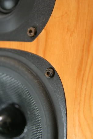

    Cho em hỏi mấy bác bô lão chút nhé, mấy con ốc của em Quad trải qua bao tháng ngày vật vã với nóng ẩm cho nên nó tự dưng bị ô xi hóa. CHo em hỏi đã bác nào bị thế này chưa ah. và cách khắc phục thế nào ạh:
    1 - Thay vít mới - > mua ở đâu ah
    2 - Tháo ra đánh giấy giáp hay đánh bóng -> liệu cách này có triệt để ko ah
    3 - sơn phủ mạ 1 lớp ở ngoài --> cách này tốn kém quá.
    4 - CHờ tư vấn của các bác thêm nhé

    Muốn đẹp và bền, làm như sau:
    Để thùng loa nắm xuống sàn, ngửa mặt loa lên, tháo toàn bộ vít và mua bàn chải loại bằng dây đồng hoặc thép đều được , cọ mạnh cho bay hết lớp sơn cũ, dùng rẻ lau thật sạch, sau đó sơn lại. Cách tự làm: kiếm miếng xốp cắm phần đầu nhọn xuống xốp cách nhau khoàng 2cm/cái, dùng sơn xịt mã số 26 ( loại đen mờ ) lắc đều và xịt nhẹ, mối lần cách nhau 5 phút, phun mỏng 3 lần , xong. Đảm bảo lại như zin.
