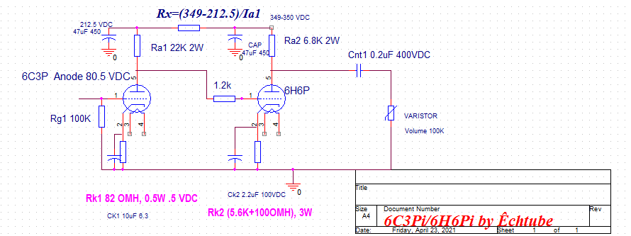

    Em hăng quá, làm máy cái amply 1 lúc, nghe sao kịp :p:p:p
    Bóng này Rg chạy max chỉ 250K, đặt thế kia lớn quá.
    Cực kỳ tuyến tính, nói cho sang để " tư vấn " đổi đèn :p:p:p cho AE chơi sau này, nó tg đg 417 của Âu.
    E chạy theo mạch sau:
    Tùy vào tình hình cụ thể Ck1 có thể ngắt hay để, Ck2 nhất đinh phải có, bass phụ thuộc vào nó và tai từng cá nhân.

    Bạn làm màu kinh quá. Và người ta hỏi một đằng bạn trả lời một nẻo để ra sức làm màu Bacuc ạ
    Bạn đưa sơ đồ làm màu của bạn lên chân cẳng của đèn sai tòe loe...
    Chắc là vẫn do dùng phần mềm lậu... Nếu vậy nên ghi rõ đính chính:" Ai xem nhớ kiểm tra kỹ lại chân kẻo đấu nhầm, kẻo mất công dò tìm nhầm"... chỉ vì cái sơ đồ sai chân của bạn...
    Còn người ta hỏi hiện tiếng của nó theo mạch của họ là 6c3p +6c4c tiếng bị sạn thì bạn chưa nói đươc.

    Cảm ơn anh, em nghĩ anh em nhìn mạch cũng đủ hiểu cái hay và kinh nghiệm của tác giả, còn chân cẳng chắc do lỗi đánh máy chút thôi, sơ đồ mạch em đã thấy giải quyết được mấy vấn đề em vướng phải (miler, màu âm đã có chỗ để tinh chỉnh...). Cảm ơn anh bacuc đã giúp anh em có thêm nhiều kinh nghiệm, cảm ơn anh nguyenha7940 đã soát giúp chính tả.

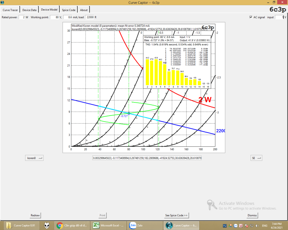

    Em vừa tính chính xác uak 80v, rk 84 ôm, thì từ 1v rms ra đc 41,9v rms và bias là -0,727v, tdh 1,04%,

    Chịu khó vẽ cái đường tải đi bạn.

    upload_2021-4-24_19-44-23.png anh tham khảo xem sao ạ?

    Đẩy lùi vào (chọn lưới - hơn) để đoạn xanh nước biển nhạt không vượt ra vùng lưới dương.

    Oke anh, giờ em mới để ý, thank anh

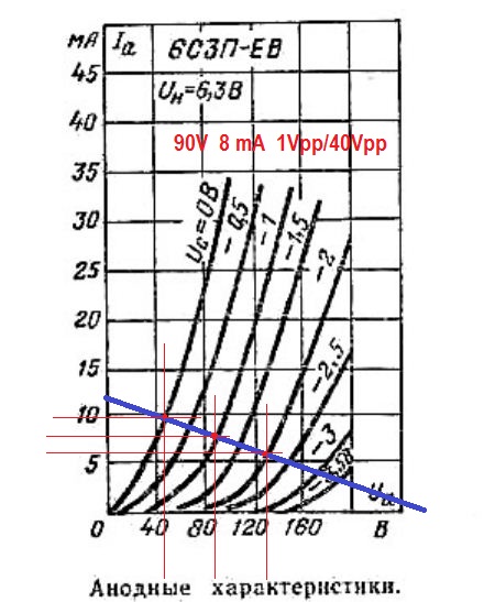

    Em hiểu ý bác là đưa điểm làm việc dọc đường tải sang phải, áp tăng đến cỡ 90 V còn dòng giảm xuống cỡ 8 mA; khi đó áp vào 1 Vpp, ra cỡ 40 Vpp?

    Đẩy đường tải vào để tại thời điểm sin ở đỉnh + không làm áp lưới bị +.
    Đẩy đến đâu là do mức tín hiệu đầu vào, (được biểu diễn bởi cái đường sin mầu xanh lá mạ trong hình của sydv vẽ) nó cao lên thì phải đẩy nhiều (và ngược lại)
    Lưới (-) hơn thì dòng nhỏ hơn nhưng đổi lại khắc phục đc méo ở đỉnh sin.
    Ps/ trường hợp chọn điểm làm việc của đèn đảm bảo trong vùng tuyến tính rồi mà điểm làm việc đó đèn o đủ thúc tầng sau nếu muốn sản phẩm không méo ta nên chọn đèn khác.
