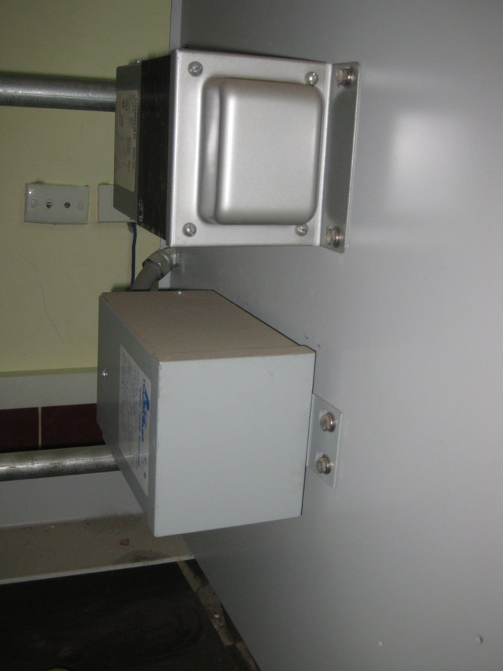

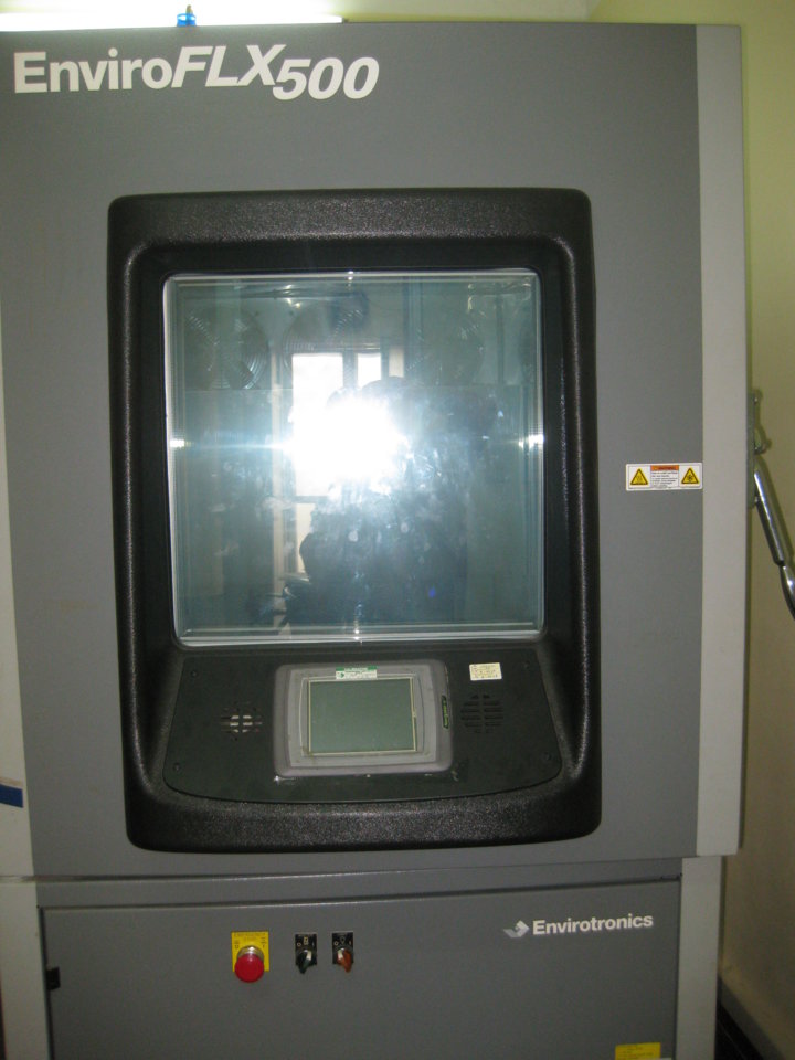

    @ Bác Chieunam viết bài nêu quan điểm của mình, tôi thấy khách quan, nhiều phần có lý...
    Một thiết bị QS, thiết bị cho ytế (những thiêt bị trong phòng mổ) giá trị nhiều tỷ đồng, thì đương nhiên cái BACL phải được chế tạo với công nghệ cao, vật liệu tốt, các thông số kỹ thuật điện chính xác...cũng không có gì để bàn cãi.
    Tầm quan trọng của BACL trong bộ dàn Audio, có như Đại gia đi xế xịn, cặp với em chân dài...
    Các bác tham Khảo một thiết bị QS của USA và bộ nguồn + BACL o_O
