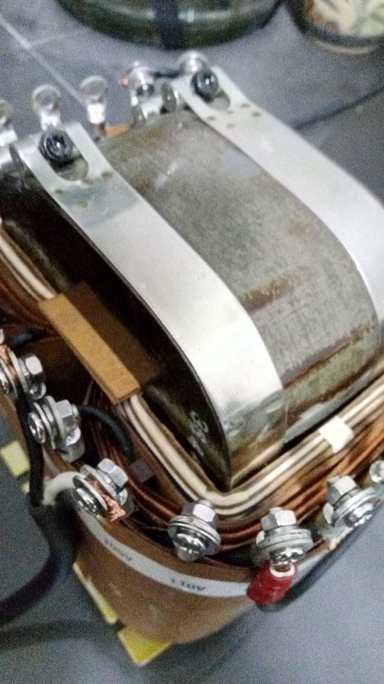

    Em thấy các bác nói vậy nên thay luôn cái này để vậy cả ngày chỉ ấm,cũng an tâm. IMG_20170809_121123.jpg

    @ Ấy chết...như thế thì chưa ổn đâu, nên viết là: để vậy cả ngày chỉ mát, quá yên tâm.:p
    Bác Khongbietgi sắm được BA bao nhiêu KVA và của nước nào sx vậy bác, trông quá ngon. ;):po_O
    Chúc mừng.

    Biến áp Nhật,2kva các bác nhé mới lắm.

    Biến áp nầy dùng fe C-core nên ít nóng lắm Bác à, loại nầy 2kva, dòng điện vào và dòng điện ra : Kính thưa các loại :).

    con này nếu jin thì chỉ có 1 dòng điện 100 ra thôi và cs đúng thực là 2kva . Còn dòng ra : kính thưa các loại thì đã được đấu lại rồi và cs bị giảm đi 1/2 .

    Vậy em nó đấu lại mà sao nhìn như mới thế nhỉ?

    Con còn nguyên thủy
    Con đã đấu lại để cho ra nhiều dòng :
    Đấu lại có cạo sơn hay xé giấy ra đâu mà nó hư hoặc trầy
    Tin em đi vì em là người bán mà ..... kkk

    Những con 2 lỏi đều có thể đấu lại được giống như cách đấu 2 cục bacl cùng thông số lại ....vụ này các đại đại nhân đã viết nhiều lắm rồi . Chỉ có điều đấu lại thì cho ra nhiều dòng cho tiện xài nhưng cs thì chỉ còn phân nửa .
