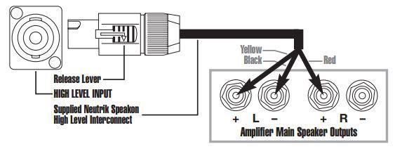

    Bạn có dây Neutrik Speakon kèm theo không? Nếu có đấu theo hình sau thử xem sao.

    em có dây kèm theo, dây này là của bác chủ gửi kèm theo chứ không phải dây hãng (bác ấy bảo dây này hay hơn dây hãng), nhưng dây này có 2 âm 2 dương, em nối như này ạ : em cho 2 đầu âm dương của loa chính vào cọc A trên ampy, còn 2 đầu âm dương của sub lên cọc B của amply rồi mở chế độ Class AB, nghe phát ra tiếng rồi nhưng không biết đúng không bác ?

    cái sub em gắn vào cổng B khi chưa bật amply lên nghe ù ù, có bác nào gặp trường hợp này như em không ạ
